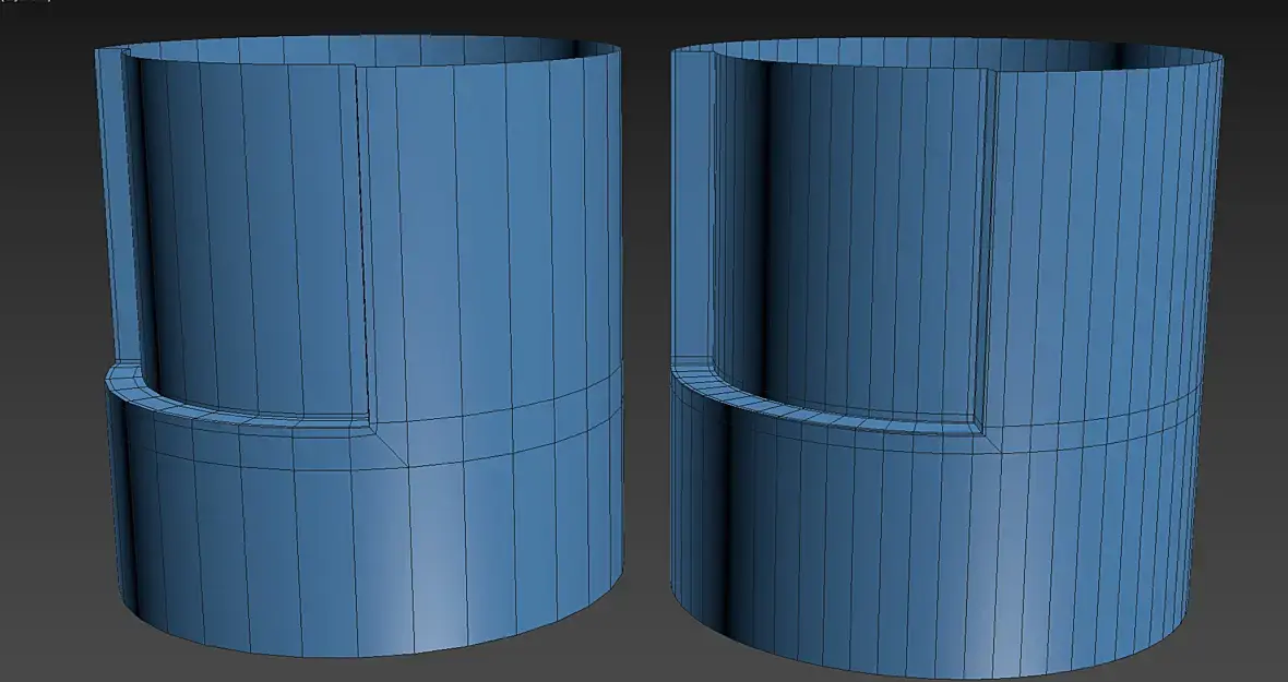

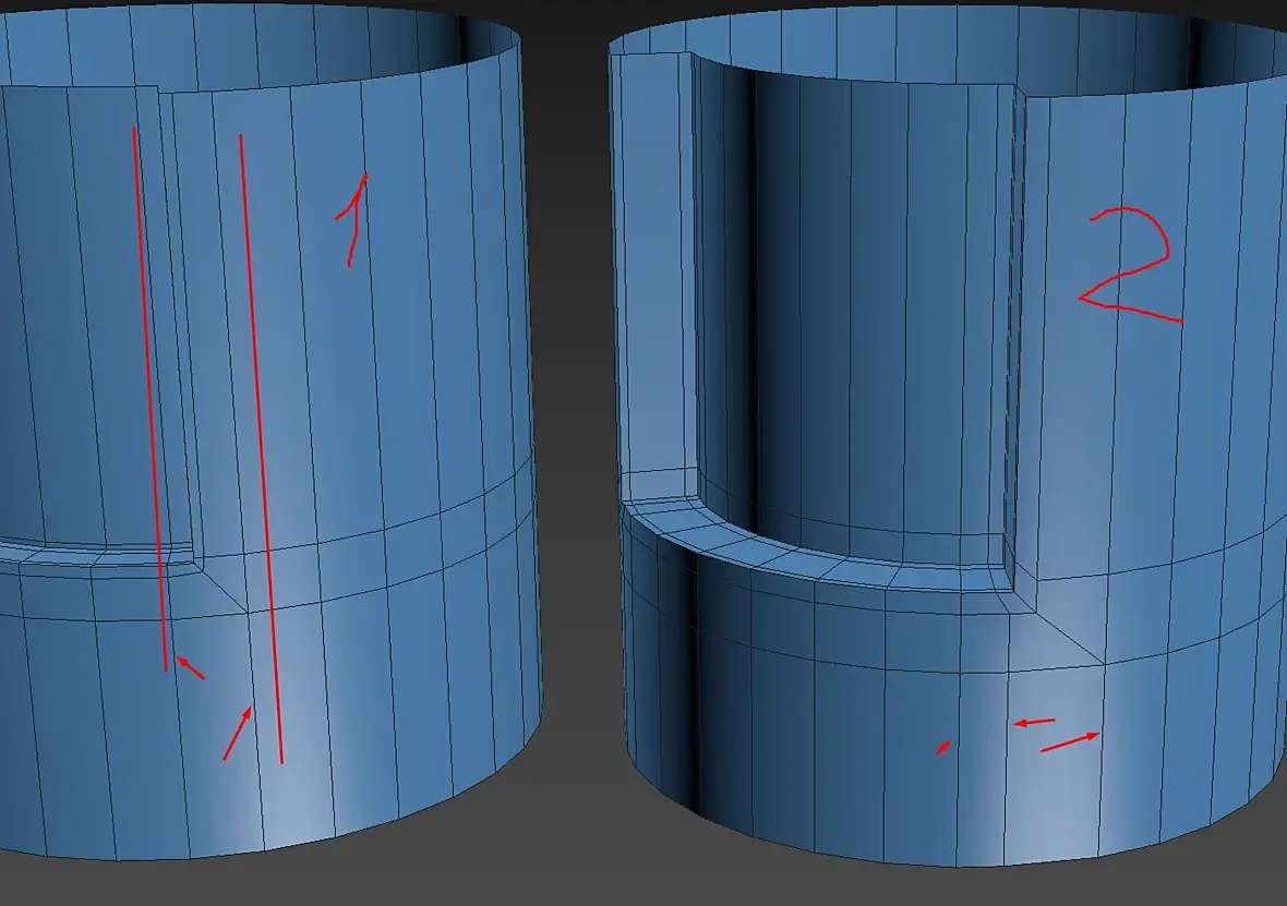

Как выше написали первый вопрос решения - это уплотнение сетки . Ну а второй вопрос правильного подхода ,  нужен цилиндр без артефактов - тогда делаем равномерную сетку . Лучше всего что бы сами ребра изначального цилиндра и были  сапорт лупами для углов , как это на первом цилиндре , а на втором  потяжки будут гораздо больше изза неравномерности сегментов цилиндра .
Ну и чем острее фаска тем плотнее сетка нужна Левый цилиндр с мягкими фасками  , там и на цилиндре на 32 сегмента потяжек практически не видно . На правом же гораздо острее фаски , и там уже цилиндр на 64 сегмента .

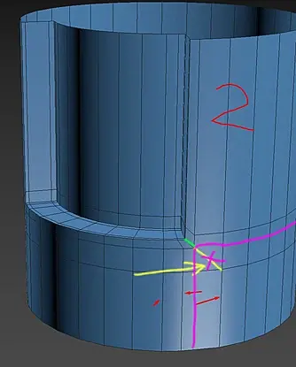

Игорь, используй просто экструд.
Гифка
Сетка должна быть плотная, зелёный эдж короткий
А вы принципиально не читаете что пишут люди ?) Я же именно это и написал что сетка не равномерная и такой вариант плохой , а первый более правильный .Ну и так как вы нарисовали будут те косяки что я опсывал , снизу цилиндр не будет круглым , а с торчащей выпуклостью в месте вашего фиолетового еджа .
