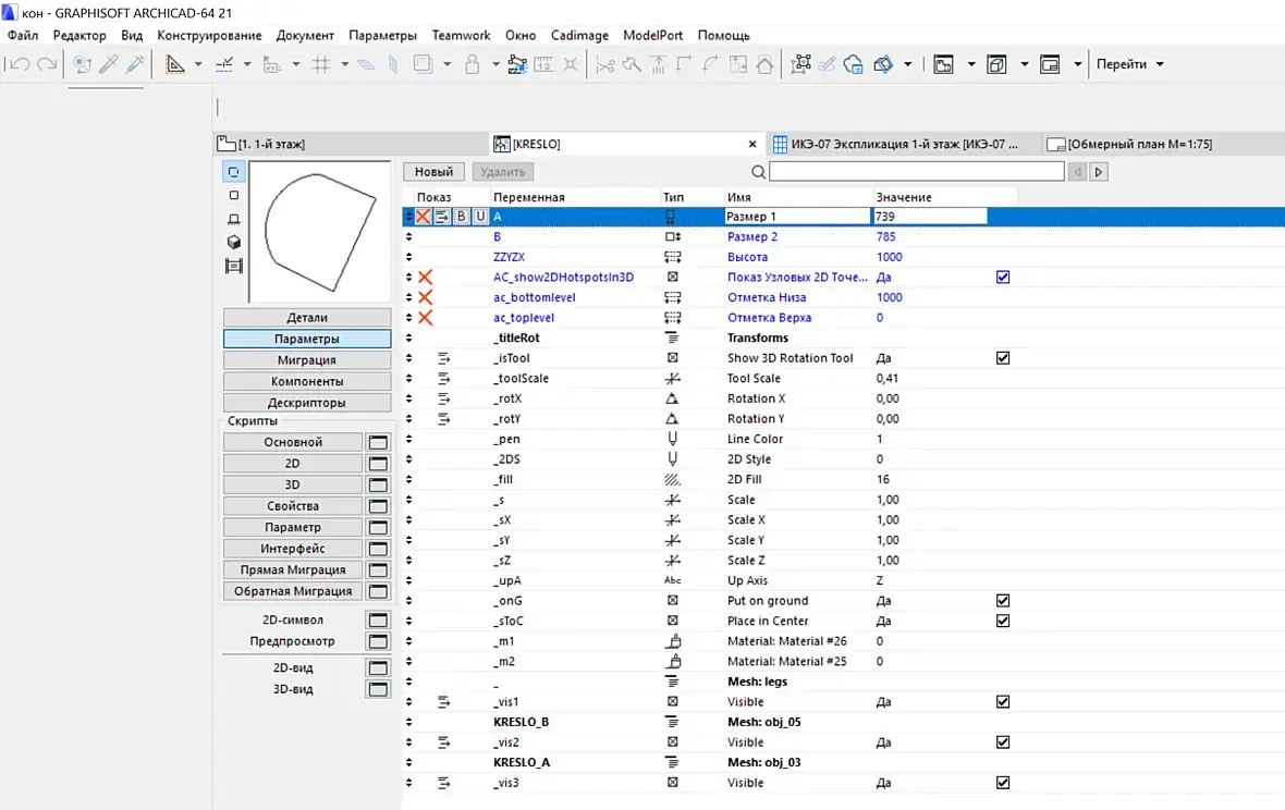

У меня был объект, сделанный в 3д максе. На чертеже в архикаде было много некрасивых линий и пересечений. Я решила подредактировать отображение в 2д. Удалила все, что было написано в 2д скрипте. Перешла в 3д, сделала вид сверху, перенесла в 2д символ. На новом слое отрисовала новые контуры, удалила старые. В итоге, 2д символ есть, но на плане его не видно. Теперь вообще ничего не видно, пустота вместо объекта, все остальные есть, кроме него. В 3д он есть.Сам 2д символ на скрине. Помогите, не понимаю, как сделать так, чтоб он стал виден на чертеже.

1 вариант: в окне "2d-символ" при помощи инструмента "линия" нарисовать контур; с помощью "штриховки" сделать заливку контура.
2 вариант: в окне "2d" прописать: PROJECT2 3, 270, (а)
(а) - может быть от 1 до 3, в зависимости от того какое графическое отображение желаете получить.
Сообщений: 5366
По поводу "2d-Символ"...
при рисовании в этом окне примитивы рисуются в слоях под номерами от 1 до 16, так что, что бы было видно начерченное, в 2d-Скрипте еще нужно дописать строчку:
fragment2 слой, флаг
флаг- либо 0 либо 1.
Подробности читайте в справке GDL
