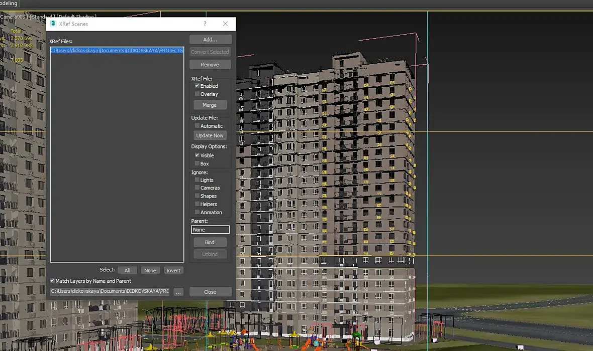

Ребят, всем привет. Такая проблема:
Подгружаю xref файл (окружение домов) в сцену, но он почему-то не отображается. Я предполагаю, что я нажала где-то случайно какую-то галочку ибо до этого было все ок. Есть предположение в чем причина?

Попробуйте через xref objects  а не scenes

скорее всего скрыт в самой сцене хреф

как это проверить?
На сайте c 10.01.2008
Сообщений: 111
открыть файл окружки (которую хрефишь) и выйти из режима изоляции или анхайд ол сделать и сохранить
Либо скрыто в слоях..
Ну, еще как вариант - подгрузилось не в тех координатах и находится в данный момент где-то далеко от домов. )

Его кстати бывает просто глючит, достаточно его вырубить и врубить обратно

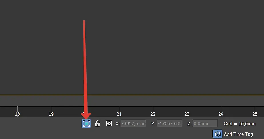

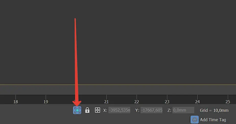

Что делать, если через xref scence  загружаю объект ( Add) и его не видно во вьюпорте? Visible галка стоит, Enabled тоже.  На рендере тоже их нет, но в списке Xref scence они есть. В слоях эти объекты скрыты, но открыть не получается их. При save  selected они не скрыты и не заморожены. Как это решить?
Через xref object тоже пробовала - не помогло
отжать
На сайте c 20.06.2015
Йошкар - Ола
Origin  Спасибо, помогло!!!:)
На сайте c 16.06.2008
Сообщений: 300
Saint-Petersburg
отжать
несколько дней искал проблему, мерджил в отельную сцену, все появилось, потом опять пропало.. а тут только эту иконку нужно было отжать.. капец просто.. спасибо, Origin -очень помог
На сайте c 11.10.2016
Тбилиси
отжать
спасибо большое! А то замучалась уже)
