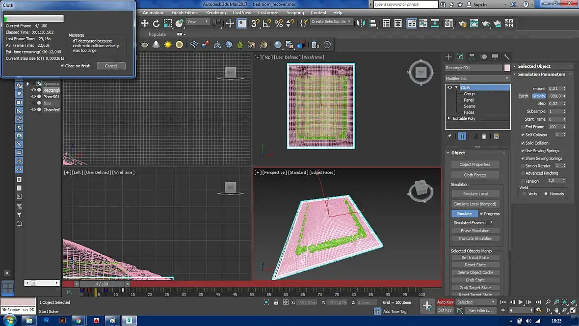

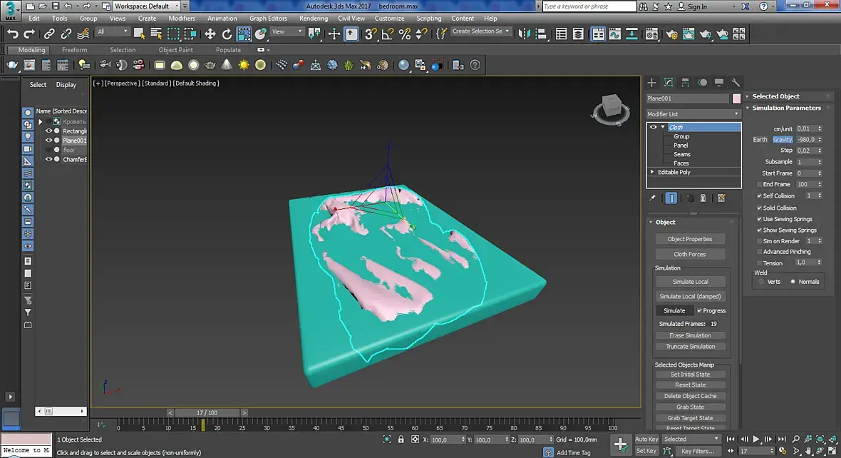

Всем привет! Столкнулась с такой вот проблемой при работе к cloth. Делала матрас строго по инструкции, но в итоге получилось что-то непонятноеВот видео, по которому моделировала: https://www.youtube.com/watch?v=02SCfCU4Yzs  Подскажите, в чем может быть причина неудачного simulate?

Проблема наверняка в сетке. Малое количество полигонов

Полигонов достаточно да и скругление сильное, но box почему-то все равно прорывает ткань. Видимо, придется сдаться и скачать модель

Плотность полигонов в объекте коллизии не играет роли. Offset и Depth , это все что вам нужно.

Нет, миллиметры, но значение сетки меняется при масштабировании сцены
Вы были правы, спасибо огромное!
