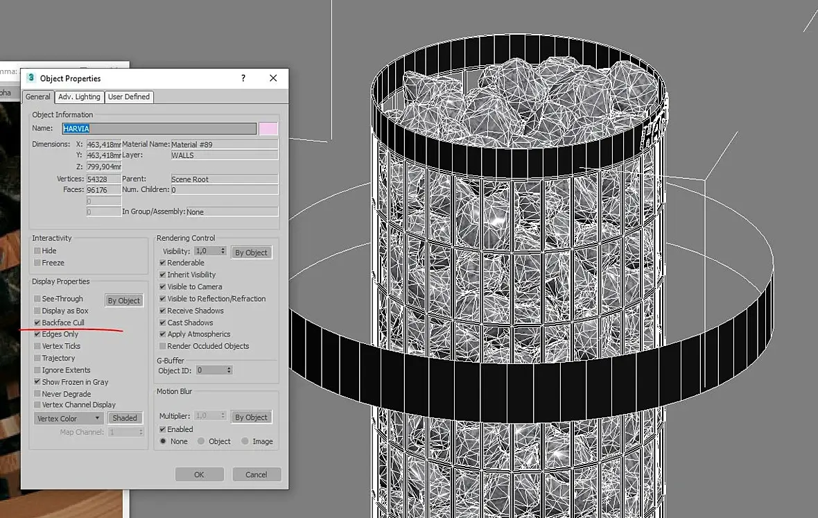

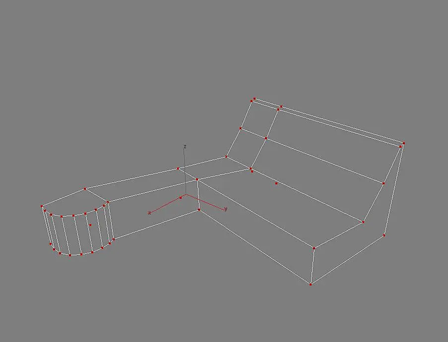

Привет, всем. Столкнулась с данным явлением как в 17, так и в 20 максе. Не видно во вьюпорте задников полигонов всех моделей. Галка бекфейс везде в свойствах моделей стоит. Подскажите пжлст что делать.
Сообщений: 17170
Так снять её надо
Сообщений: 4468
Тьфу ты блин, заработалась уже. Наоборот не стоит. Задник пропадает во время редактирования эдит поли. Не важно стоит галка или нет.

https://3ddd.ru/forum/thread/show/kak_sdelat_vidimymi_zadnie_riobra_na_obekte/2 Кажись здесь про это...
"В папке C:\Users\<USER>\AppData\Local\Autodesk\3dsMax\2019 - 64bit\ENU\scripts\startup, создай файл .ms с такой строчкой: NitrousGraphicsManager.DarkerEdgeOption = #off
Тогдане будет отключаться при перезапуске Макса"

Conejoxiv, спасибо! Заработало!
Он не пропадает, просто окрашивается в цвет фона вьюпорта. Сколько лазил в настройках, так и не нашел, где это можно поменять. Бесит автостол, вместо того, чтобы наконец прибить глюки, тянущиеся из версии в версию, только добавляет новые.
