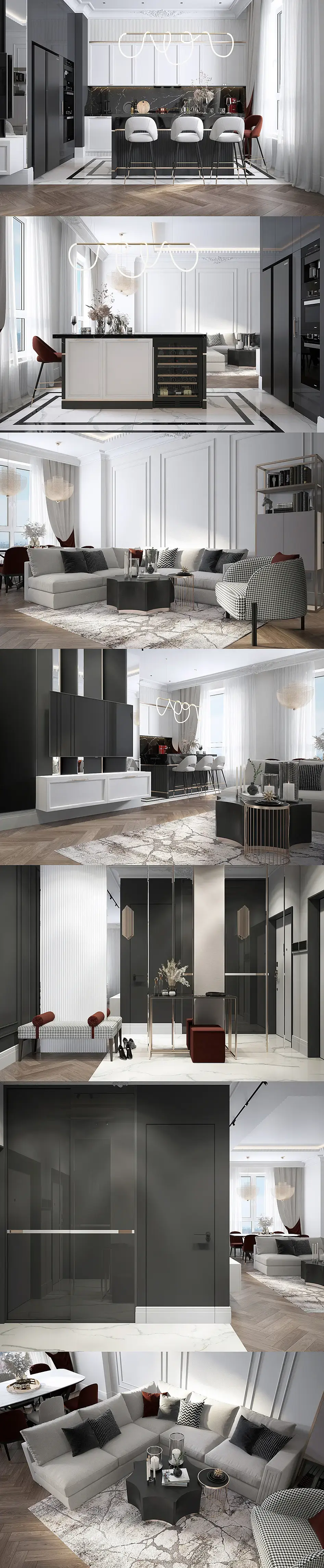

Всем доброго времени суток! Знатоки, подскажите, пожалуйста, как добиться такого белого непереженного потолка и стен? какая схема расстановки света и настройки? из проекта в проект не могу добиться такой чистоты. То ли дело постобработки, то ли что. В общем, помогите, пожалуйста разобраться. (фото взято из галереи)

Здравствуйте. У вас в окне VFB справа есть бегунок Highlight compress. Он как раз для избавления от засветов. Ну и интенсивность света отрегулировать. Еще использовать Light Portal.

Спасибо за ответ. Забыла уточнить, что работаю в CINEMA 4D и там порталы иначе работают. Она избавляют от шума, но не добавляют света, если Вы об этом.

В примере очевидно,  что сильно приглушена карта за окном.  Это избавляет от засветов от улицы. Странно,  что многие до сих пор используют световые порталы... Они вреде в последних версиях Vray и Corona не актуальны, итак все хорошо освещается.
А ещё по теме вопроса, можно каждый объект в сцене исключать или включать в освещение конкретным светильником. Также,  если,  например, есть необходимость сделать потолок или стены более белыми,  можно исключить из их отражения другие объекты,  которые "красят" паразитными оттенками.

а еще есть такая вещь как фотофоп, где обычно на посте можно сделать серый потолок белым, как собственно возможно было и сделано в вашем примере

Зачем вам это нужно? Это как правило выглядит не реалистично.Обычно помещение с такими окнами не поглощает такой поток света в помещение.Если бы вы работали в corona, я бы посоветовал вам, перевести некоторые материалы в RaySwitch, такие как черные стены, металлы, пол, зеркала и прочие, что дают оттенок и преломления не нужных цветов на белых стенах и потолке.Так же мне кажется, что в конкретном примере Highlight compress стоит на минимуме, наверное 1-1.5.Так мне кажется из за сильной пересвечености на откосах окна и тюлях. Тюль вообще по мне довольно вредный материал. Я думаю здесь установлен бэк с помощью CoronaLightMaterial приглушен и сам свет похож на CoronaSky+Sun,но возможно и HDRI неба.

вот именно - достаточно посмотреть у себя в комнате на потолок. и сравнить. он НИКОГДА не бывает белым.
