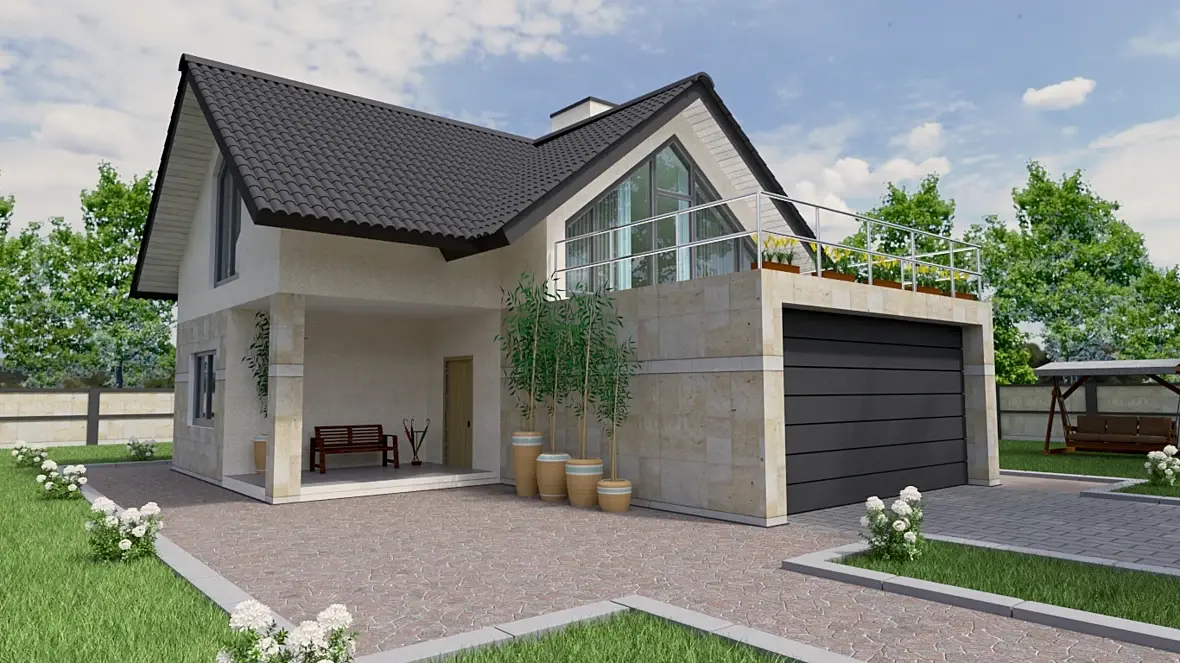

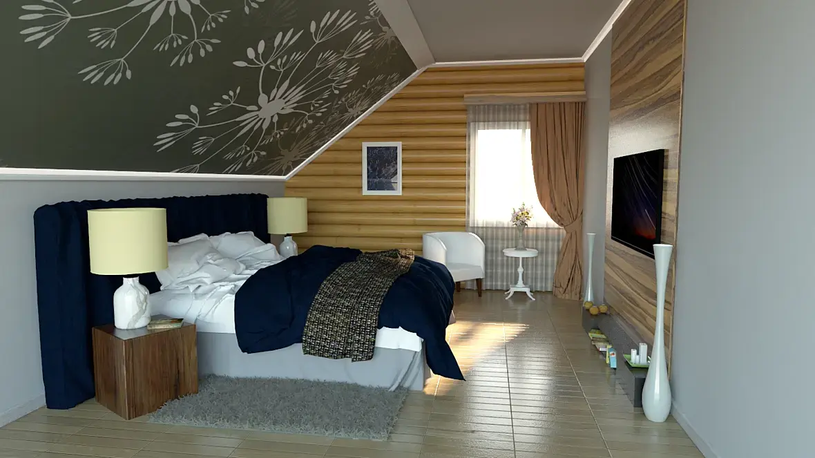

Здравствуйте дамы и господа.
Недавно начал изучать Кетчуп и Вирей 3.4 к нему, и столкнулся с такой проблемой.
Мои рендеры, как бы размыты, какие-то гладкие, что ли. Т.е. смотрю картинки в интернете,  вижу четкие изображения. Рендрю сам- получаю то, что получаю. Как будто какая-то пелена перед камерой, нету той четкости, а следовательно и реалистичности. Свет вроде как настроен более-менее, тектуры не штатные из программ, а вполне с высоким разрешением и состоящие из бампа, дефуза и рефлекшена.
Приложу два первых рендера, может кто-нибудь подсказать какие настройки покрутить? Или может не верно настроены текстуры? Или может где-то программно стоит галочка на сглаживание?
Спасибо.
Иван.

все те же проблемы с настройками освещения, настройками рендера и настройками камеры. Эти настройки идут в связке в вирее. Там много что нужно крутить, сразу всего и не скажешь. Лучше всего попробуйте сделать по уроку. Тут на сайте. в блогах, есть замечательные уроки по настройкам интерьера во врее.

https://docs.chaosgroup.com/display/VRAY3MAX/Image+Filter
Можете Image Filter просто отключить посмотреть, что получится.

просто наличия текстур в каналах материала не достаточно, кроме этого их нужно настроить соответствующим образом, чтобы они все вместе делали реалистичный материал.
свет сравните свой и на картинках о которых пишите, если сами не увидите разницу, приложите их сюда, возможно подскажут.
часто для хорошего результата нужна пост обработка

 ||Render Setup window|| > V-Ray tab > Image filter rollout(When V-Ray Adv is the Production renderer) -Это написано и нарисовано в Help.
Можете также убрать или уменьшить Blur в настройках карты Bitmap, а также изменить или отключить Filtering для непосредственно текстуры.
Но как вам посоветовали, четкости можно добавить в пост обработке.

так достаточно чотко? бахнул 150% шарпа в фотошопе.
