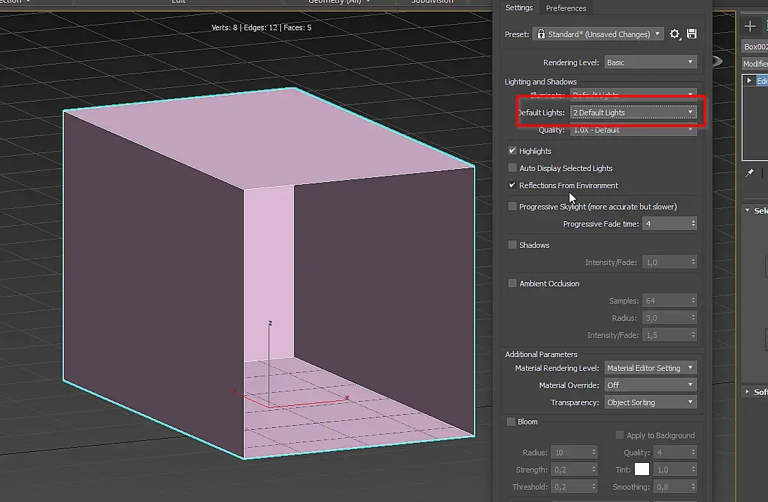

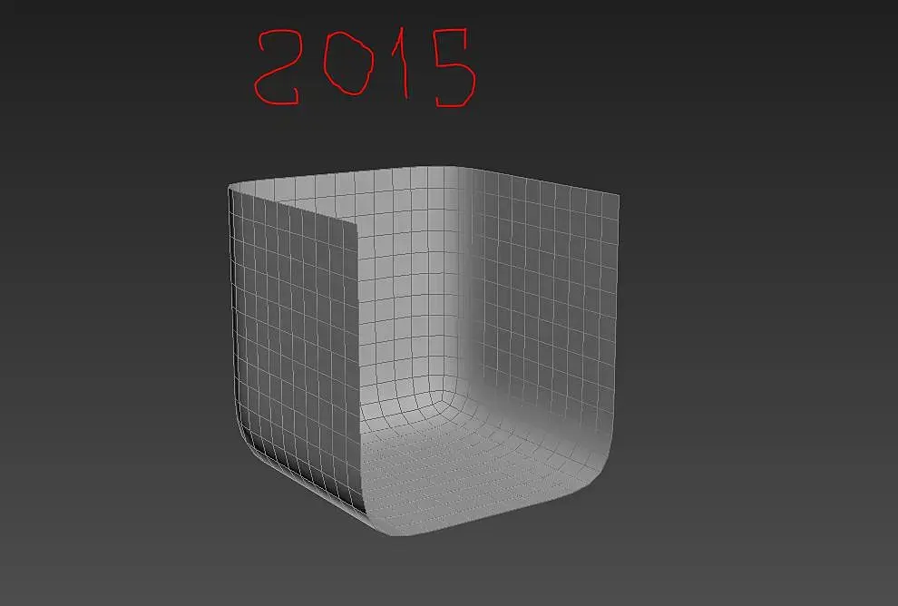

Приветствую,господа! подскажите пожалуйста,как убрать эти тени в 2021максе во вьюпорте (сделать так,как в 2015) уже всё перепробовал, но результата ноль.

Pyramid Head,
в дефолт лайтс два лайта поставь.

Цитата
irishman
Pyramid Head,
вместо стандарт пресета хай кволити влючи или дх мод. и в дефолт лайтс два лайта должно быть.
Спасибо! помогло)
