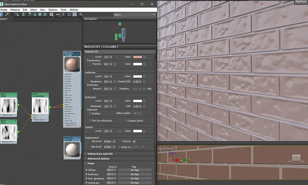

Добрый день. Подскажите, как сделать плитку как на картинке. Глянец сделать получилось. А вот чтобы она смотрелась рельефной сделать не получается. Помогите.
мне нужна такая белая. у меня вот так
вот такие настройки

бамп, дисплейс, геометрия, нужное подчеркнуть!

Бамп же, ну. Ну или дисплэйсмент, если бампа мало.

нужно больше текстур сделать в  фотошопе, вариация шума это в фотошопе фильтр-рендеринг- клаудс,  и добавить блур 10-20 пикселей

спасибо. сделала в Фотошопе 6 текстур бампа. у меня плитка с декором. Делала через multitexture. Вроде получилось. Только плитка серая вместо белой получилась.

То что серое это свет тусклый, ванна тоже серая. А с текстурами что-то не то, ромбики  какие то видно, я вам фотошоповский файл скинул посомтрите  слои, суть в том ч тобы правильно сделать  впадину как  на референсе  там видно что по краям плитки она выше и к центру впадина, правда мне пришлось инвертировать текстуру в максе, все время путаю какой цвет за выпуклости отвечает. Я накинул на дисплейс  0,5см и бамп
А у вас текстура уже самой формы кирпича и без впадины.
Возможно не  правильно ложится на плитку текстура, для проверки можно включить ее отображение во вьюпорте, или накинуть на  дифуз  и выключить отражение на время
Уберите резкость в арионе чтобы не было черных пятен, резкость можно и в короне добавить только не  дефолтные настройки , извиняюсь если  вирей то не знаю есть ли в  нем резкость, но можно тогда в фотошопе фильтром, но не в арионе, оде делает черную обводку вокруг бликов

Можно в  фотошопе вытянуть немного
http://imagizer.imageshack.com/img924/1687/mNIeVJ.jpg
плитка может серая еще от сильного отражения, возможно  иор большой и  дает такой металлическое отражение, пусть вирейщики помогают)

спасибочки вам огромноеsmiley-smile.gif света больше добавила, плитка белой стала.
