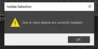

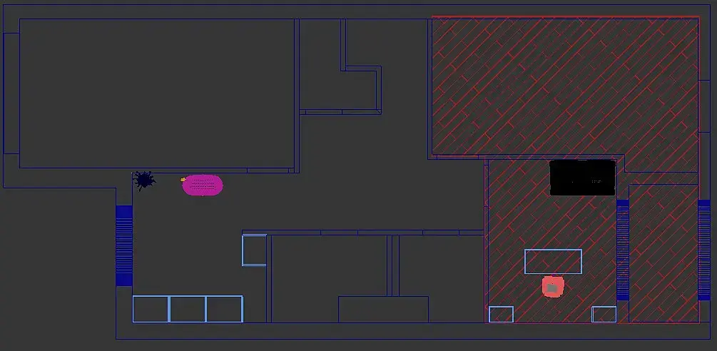

Подскажите. пожалуйста, первый раз с таким сталкиваюсь. Работала в сцене вчера вечером, сохранила, закрыла. На следующий день открываю файл, а как будто проделанной работы не было. При том если смотреть на иконку сцены в папке, видно, что внутри все сделано, и вес файла изменился на больший, но при открытии как будто ничего не сделано....(((( Подскажите, как быть и что это такое? Или заново все делать, 5 часов работы пропали((((
На сайте c 15.12.2007
Сообщений: 1022
Новороссийск
Посмотрите туда ли вы сохранили и по времени изменения файла можно посмотреть. Попробуйте в файле сделать Unhide all

проверьте автобекапы и Merge в пустой файл.
спасибо, сейчас проверю.

Ура. Merge в пустой файл перенеслось все, что делала. Спасибо большое)))

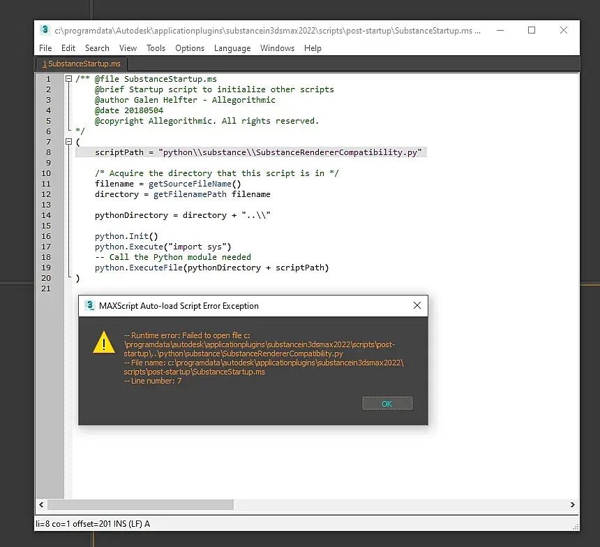

а кто сталкивался с такой ошибкой? возникла после установки питона для stable diffusion
нажимаю ок и все норм дальше работает, скрипты и плаги вроде тоже работают норм. можно как то исправить, чтоб не выкидывало это окно?

dead_lyric, а вот нефига комп "анаболиками" подкармливать ) ашыпка не в этом файле, а в совместимости версий питона – установленный видимо новее того, который необходим сабстансу, и при установке он назначил свой путь дефолтным, если нижний чекбокс был выбран. теперь всё будет работать, кроме плагина сабстанса, или с ним, но с багами, как и другой софт, которому нужен был прежний питон - модо, напр.
можно попробовать переустановить сам плагин, м.б. он задетектит новый питон; можно отключить/удалить сабстанс-плагин; можно в переменных указать пути , если их нету к прежнему; можно удалить новый питон, переустановить прежний с чекбоксом, установить новый без чекбокса и вручную добавить пути; можно просто закомментить /** (всю функцию в скобках) */ чтобы окошко с ашыпкой не вылетало; можно попробовать поправить файл сабстанса из 8 строки как-то так, если в нём есть подобное:
вариантов много, нужно найти приемлемый (возможно , надо просто пути поправить)

сложнооооо) ладно, потыкаюсь в свободное время, она вроде все работает, но подбешивает при запуске всегда
