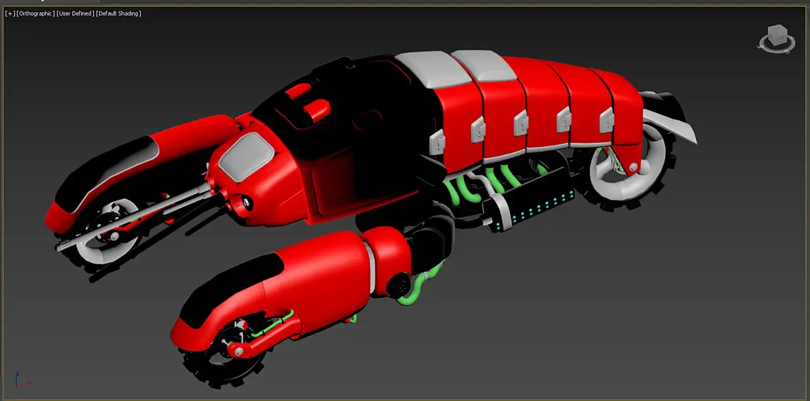

Добрый всем чего-нибудь. Делаю вот этого рака. И он как то не так отображается, проверял вертексы, вроде все норм:
Если использовать турбосмуз то все норм становится:
И как мне кажется из-за этого в Substance Painter выходит какаsmiley-shok.gif

накиньте модификатор Turn 2 Poly и конвертируйте в Editable Poly или еще куда.
При экспорте веса нормалей унифицировались, видимо.

На наличие двойных полигонов, объектов проверяли?

А если, к примеру, убрать вообще все группы сглаживания с этих частей или флипнуть нормали, что-то поменяется?
Еще у меня всегда был крайний вариант: отдетачить вообще все полигоны в новый объект. Это если все остальное точно не работает.

Сообщений: 53
К сожалению не помогло.
проверил все через xView, все не до чёты что были давно исправил

из за групп сглаживания может быть, как вариант накинуть модификатор смуф
На сайте c 24.11.2011
Сообщений: 13
Сброс всех настроек нормалей- накинь модификатор editPoly ,  и сверху два мод. Normal  с галкой флип нормал . Правда группы сглаживания скинутся.
Сработало, спс огромное, а то я уже хотел бросить этого ракаsmiley-biggrin.gif
