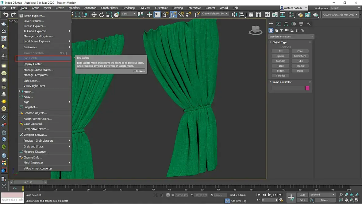

На сайте c 19.11.2020
07.12.2020 15:58
Помогите пожалуйста! Не получается выйти из изоляции, всё перепробовала, но ни в какую. Даже значок выхода из изоляции не подсвечивается(((
Сообщений: 4528
07.12.2020 16:06
Не похоже на режим изоляции. Скорее всего случайно тыкнули Hide Unselected.
Можно нажать Unhide all
На сайте c 26.03.2008
Сообщений: 1666
07.12.2020 16:11
Щелчок правой кнопкой мыши по пустому месту в сцене, выбираешь из выпавшего меню Unhide all.
07.12.2020 17:28
Спасибо всем! Сработало нажатие на Unhide All
