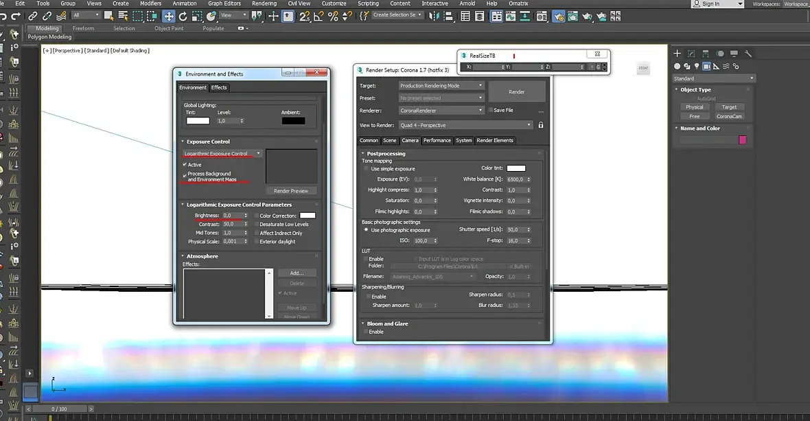

Не работает Exposure control , в максе 2018,  в бэкграунде, во вьюпорте, хотел  понизить яркость HDRI никак не реагирует, кто-нибудь сталкивался?

Да,не не нужно ждать гуру, я все склоняюсь  к многочисленным глюкам 2018 -го, я хотел-то проверить, может чего у меня макс глючит, сможешь проверить,работает ли как я хотел, экспозиция, независимо какой макс, , если 2018-ый будет макс то вообще класс  ?  Мне нужно привязать Corona sun к HDRI во вьюпорте, а hdri у меня слишком пересвеченный , хотел понизить.

что то мешает прибить яркость в самой карте?
но экпожу поставь вместо логарифмика и чудо произойдет я думаю

Ставил по-всякому, в том  то и дело)Прибить яркость в самой карте ничего не мешает, как я и говорил, хочу проверить, удостоверится, в  максе ли дело.
та же проблема, не получается понизить яркость HDRI во вьюпорте. Подогнал солнце через интерактивный рендер
