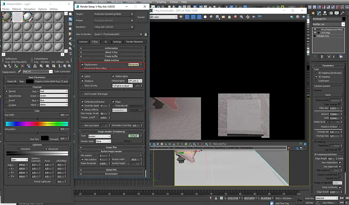

Добрый день!
Никак не могу разобраться: скачала модель https://3ddd.ru/3dmodels/show/grund_america_namo_organic_cotton_bath_rug  , закинула в сцену, притянула текстуры.
Рендерила с привычными настройками http://c2n.me/3NvYKzd.rps
Настройки модели http://c2n.me/3NvZVQd.jpg

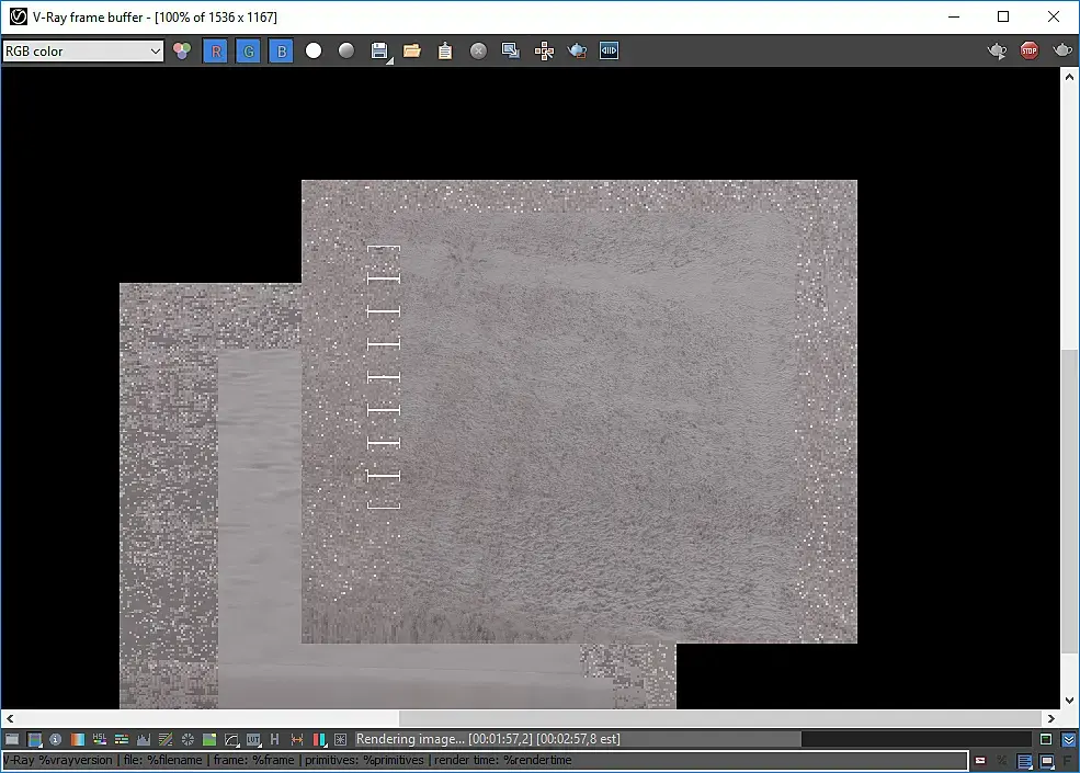

Результат: http://c2n.me/3Nw0t3K.jpg , http://c2n.me/3NvZAXg.jpg
Ссылка на сцену: http://c2n.me/3NAIDim.rar
Получилось совсем не как на превью модели. Увеличивала значение Дисплейсмент - никаких изменений, в настройках галочка стоит. Может, кто-нибудь сталкивался с подобным? Как добиться такого же эффекта пушистого ковра как на привью модели?

Для корректного отображения: System Units Setup - Millimeters Rendering > Effects > Hair and Fur > Hair > mr prim

Проверьте единицы измерения - свои и в скачанномфайле.

rabser, а где вы тут фур нашли? При чём тут он?
Настя, рискну предположить, что надо зайти в настройки дисплейса в самом вирее, и снять там галку оверрайд.
https://docs.chaosgroup.com/display/VRAY3MAX/Default+Displacement
(но я ещё не настоящий вирейщик, не уверен).

DoCentttt,к сожалению, не помогло :(
30msv, все в порядке с ед. измерения.
Напасть какая-то. Такая проблема на разных компах, видимо, дело именно в моих настройках, но в каких именно - не понятно.

deiko_nastya 1.У вас карта растянута сильно, 2. Не стоит галочка в настройках верея, 3. Он всеравно будет такой, плосковатый.
текстура растянута, он же для ванной предназначен, а там размеры небольшие. Придется тайлить текстуру (или бесшовную делать)
https://cloud.mail.ru/public/GGSD/xW6x7vM1Q

ArchSpideR, спасибо за ваш ответ!
Я, кажется, поняла в чем дело. У самой модели ковра в архиве 3 варианта размеров, а текстура на все размеры одна. Получается, если бы я использовала самый маленький размер, ковер выглядел бы лучше.
