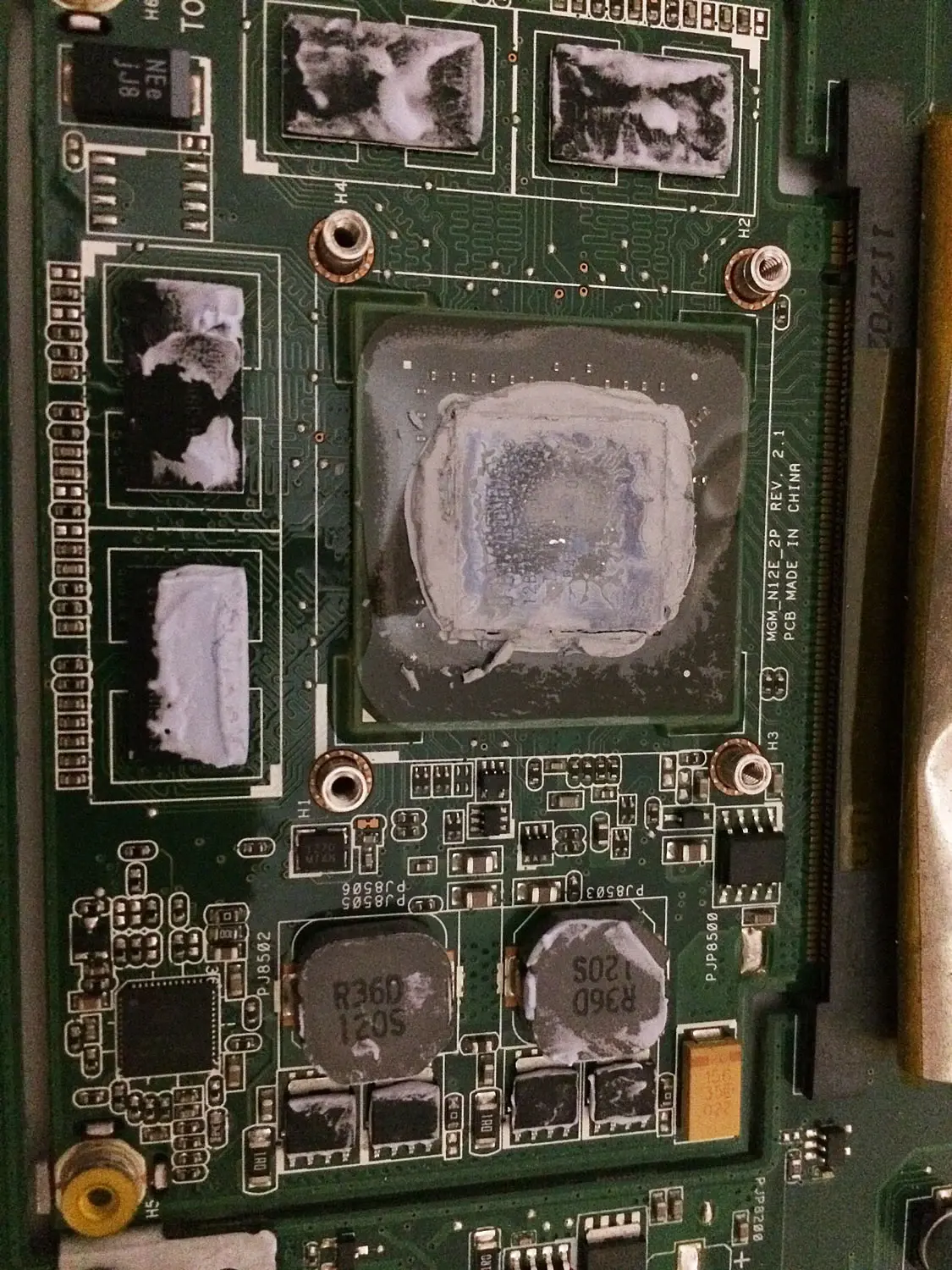

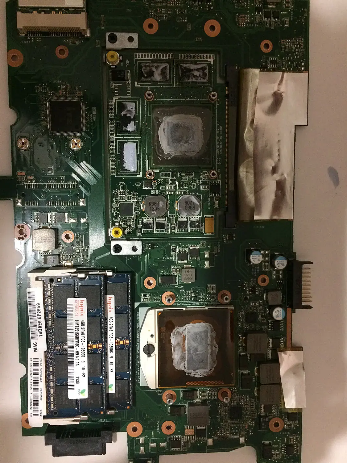

Доброй ночи! Возможно кто-то сталкивался с подобным и сможет мне помочь! Ноутбук Asus N75S.
Решила я почистить ноутбук (ему уже 6 лет и в посл.время очень греется и экран периодически "играет" разными цветами..) и заменить на нем термопасту. Дойдя наконец до самого процессора и видеокарты, я ничуть не удивившись, обнаружила, что термопаста на них уже высохла. Но помимо этого, я обнаружила эту пасту (какая-то вязкая, как жвачка) и на деталях мат.платы (ноутбук в ремонте не был и открыла я его впервые, значит так предусмотрел производитель). На фото видно как все выглядело до чистки: засохшая термопаста попала и на контакты микросхем (в связи с этим тоже вопрос-насколько это плохо?), и попала под пленку на видеокарте и на процессоре (собственно что это за пленка, нужно ли ее снимать, чтобы почистить от пасты..?)
В общем помогите советом, что делать дальше, оставить пленку (но под ней останется старая паста, да и местами пленка отошла) и просто намазать по новой термопастой или пленку убирать, может новую клеить или что..(я так понимаю пленка защищает контакты от соприкосновения с радиатором..)? Нужно ли наносить пасту снова на эти микросхемы?
И какую термопасту вообще лучше наносить (у меня сейчас есть Noctua NT-H1, подойдет?)

спиртом снять всю пасту и нанести новую на те же места где и была старая

То что она попала на микросхемы ничего страшного, термопаста замечательно снимается с помощью wd-40 (если есть машина, то и баллон с вд-шкой точно будет), и заодно очень рекомендуется прочистить радиатор, там скорее всего за столько времени образовалась пылевая пробка, не дающая горячему воздуху нормально выходить, и это основная причина перегрева. Насчет марки пасты я бы сильно не заморачивался, та что у вас вполне подойдет

wd 40 содержит нужный вайт спирит и ненужное масло, лучше уж просто вайтспиритом и т.п. жидкость для снятия лака для ногтей (ацетон) и т.п. :)
на микросхемы термопрокладки липучие (термоинтерфейс) прикупить, а на проц хорошую термопасту,но не хардкорную.
