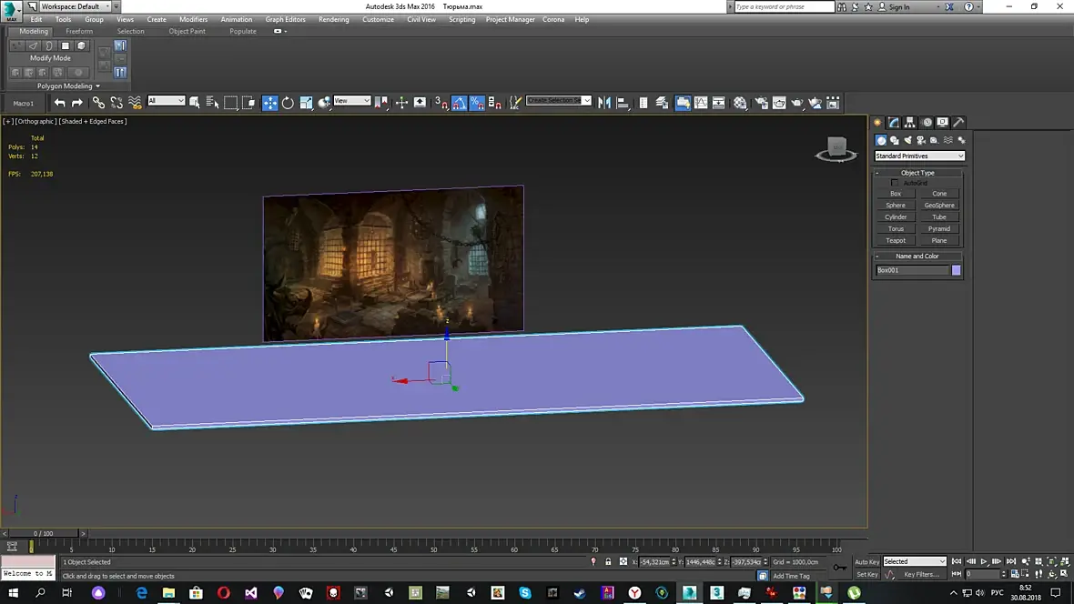

На сайте c 19.04.2018
Сообщений: 92
Санкт Петербург
вот скрин сцены.... сцена новая, создано всего 2 объекта... установлены координаты по нолям. и все равно улетает
Predator84, что делать?
Сообщений: 4528
Решение написано в четвёртом сообщении неделю назад
