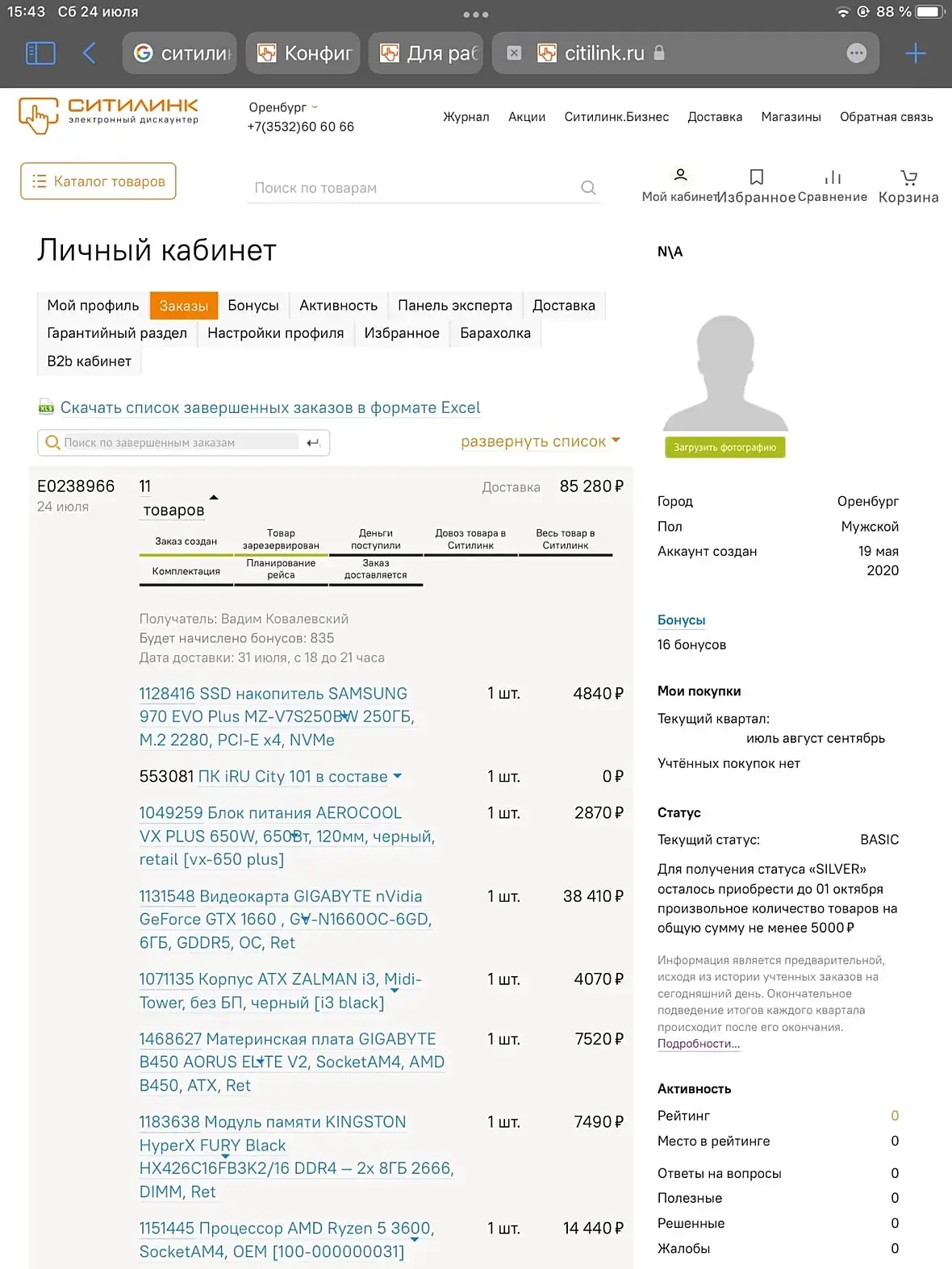

Здравствуйте, хочу обновить пк. Сборка как на фото, только оперативы 32гб
Работаю в 3д максе, иногда делаю экстерьеры в люмион. Для первого нужен проц, второго видиокарта. Думаю всё таки проц. Хочу обновится в пределах 20 тыщ. Посоветуйте процессор.Если люмион работает нормально, то в 3д максе cpu нагружен сильно при рендере.

Рублей, ну я ж не прошу советовать мне самый новый процессор и самый мощный. Я кинула характеристики ПК, и спрашиваю как обновиться в пределах 20 тыщ

katerina1409, в пределах этой сумы обновляться скорее всего нет смысла
сейчас у вас какой?

Материнка потянет, бюджет не потянет.
Вот, но и то добавлять.
https://www.dns-shop.ru/product/4e48fbd4fb77ed20/processor-amd-ryzen-7-5800x-oem/
Материнка поддерживает весь ряд 3000-ой серии. Но старше 3900X не стоит ставить. Самый лучший вариант поискать на вторичном рынке 3900X. Соответственно скорость возрастет раза в 2-а.
Это оптимальный вариант без замены комплектующих.
