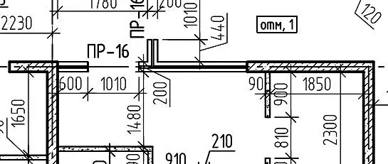

Добрый вечер/день.
Подскажите, что обозначено в кладке стен на данно фрагменте чертежа? условных обозначений не приложили, когда мне передовали. То, что штриховкой с пунктиром вроде керамзитоблоки, а остальное? Что можно сносить из представленного (стенки под 80 мм не в счет, их, понятно, что можно).

жб

Штриховки не указывают конкретно материал. Только тип.
То что "штриховкой с пунктиром"-   бетон. Разными точками- не клинкерные ( может быть шлакоблок, либо гипсоблок ). То что осталось- не понятно. Похоже на многослойную- но есть нюанс- внешние линии не линии разреза, толщина другая  ( может быть что угодно, от гипсокартона на каркасе, до любого типа облегчённых перегородок )
Из этого следует- фрагмент здания из монолитного бетона. Что можно ломать, * ну кроме перегородок*, по такому фрагменту плана,  сказать не возможно. Эт нужно проект целиком изучать. Консультироваться, так сказать, с конструктором.

Цитата Arch-magic:
Из этого следует- фрагмент здания из монолитного бетона...
Это вряд ли. Перемычки на плане обозначены.
