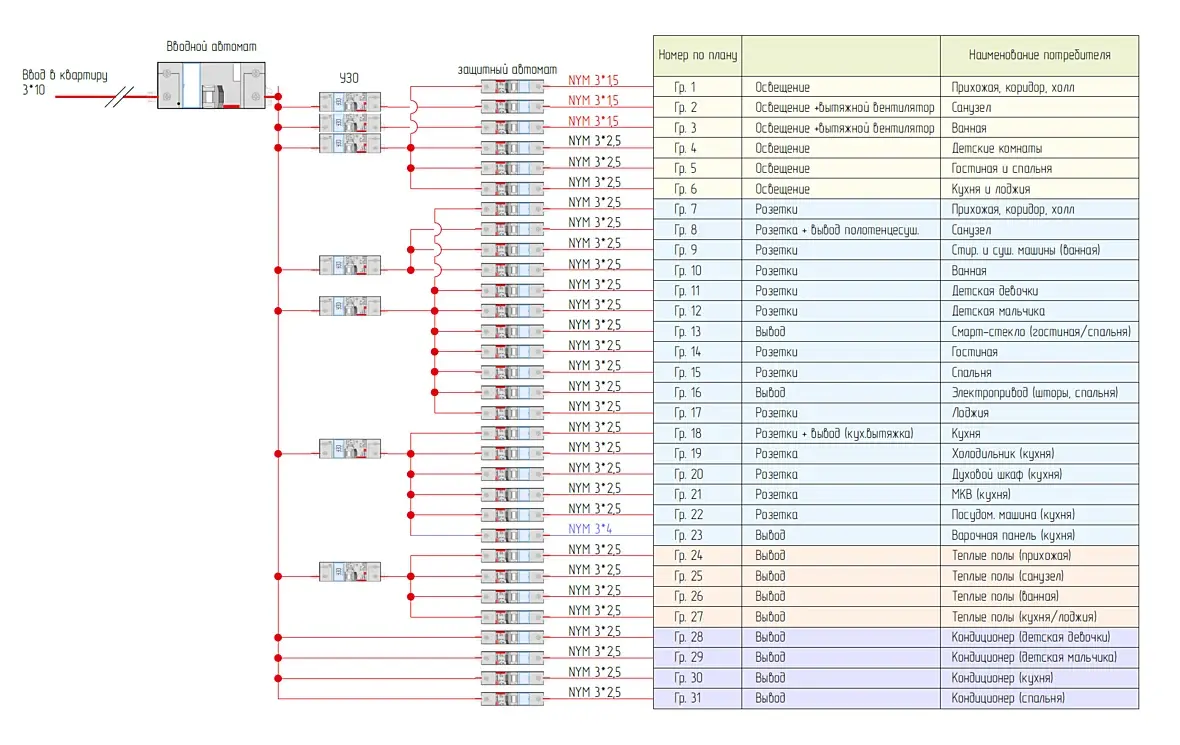

Цитата WhiteHotLas:
Ну вот просто по данной схеме - где на ней характеристики типа и тока утечки УЗО. которые являются попросту необходимыми? Где, если на то пошло, вводной автомат? Если перегрузят сеть, рубанется, домохозяйка в общий щит учета полезет? Нет,конечно всякие могут быть нюансы, но... Как компоновочная схема аппаратов нормально, и для сборщиков серийных щитов их дествительно делают в подобном виде,но без проводов.
Я увы не настолько хорошо разбираюсь, но то что показал в примере это просто лист выдранный с проекта. Уверен все необходимое есть.

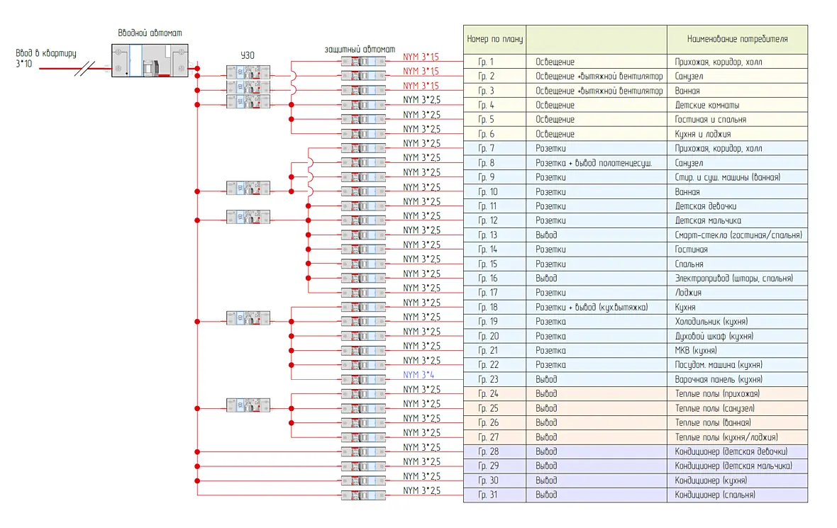

Я рисую вот такие "девочковые" схемы для щита - на абб он там будет или шнайдере, нюм или не нюм, трехрядный или четырехрядный с запасом - не моя сфера ответственности. Наглядно же вроде? И по времени занимает минут 20, а не день. И правки (если вдруг) вносить быстро.
Сообщений: 10876
Agapova, мне Ваша "девочкина схема" более чем устроит. Я об этом и писал на первых страницах, что щит нужен не до проводка, а концептуальная схема. На курсы хочу, чтобы получить структурированные знания, вместо обрывочных, которые имею. По большей части от "насмотренности" на щиты со своих объектов.

Цитата Agapova:
Наглядно же вроде?
Вполне. На самом деле заменить картинки аппаратов на УГО, добавить шины "земля","ноль" и получится обычная однолинейная схема. Более того, однолинейка, в принципе, может существовать чисто в табличном виде.
