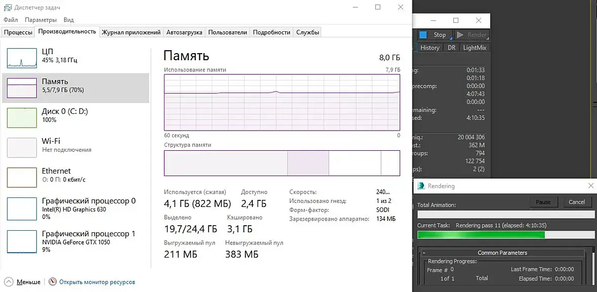

Подскажите пожалуйста в чем основная проблема такого долгого рендера - только ОЗУ не хватает или это может быть от прокси+скаттер? И раз не хватает оперативы почему она тогда не вся юзается?
Сообщений: 7360
В смысле не вся?)) У вас доступно 2,4, а используется 5
А не, туплю. Всё хорошо, не туда посмотрел. Да, думаю это из-за прокси и медленного винта. ВИнт используется на 100 процентов. Он обычный, не ссд?
винт с 8 гб ссд кеша, на 5400
До этого просто в вирее рендерил, там просто вылетало если ресурсов не хватало
Сообщений: 7360
Ну, ссд кеш только винда же пользует. А прокси с обычного жесткого тянутся. Вот он и слабое звено.
А вирей вылетал потому, что там на динамик нужно же переключать настройки системы и делать лимит используемой памяти.
Да и проц у тебя уже в свопе - у тебя же физической памяти 8 гиг, а при рендере жрет 19. Так что тут всё вместе тормозит)
