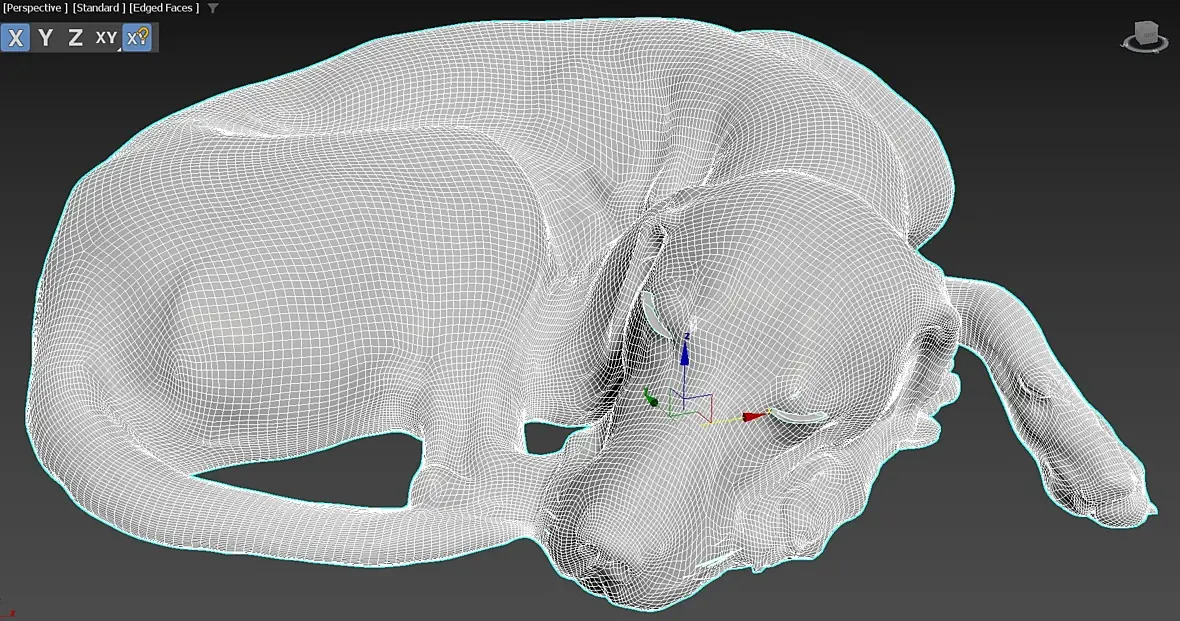

Всем привет! Ребята, подскажите, как сделать сетку более разряженной у модели. Вот к примеру такая собака как на фото - сетка правильная, ровная, но для меня здесь слишком много полигонов. Поясню - я работаю проектировщиком в Архикаде, и сейчас пытаюсь создать свою собственную библиотеку объектов для чертежей, с помощью экспорта из макса готовых моделей. Но для архикада плотная сетка не нужна. Я умею разряжать её только путём выделения рёбер лупом и удаления их вместе с точками через зажатый CTRL, но когда модель большая типа кровати, такой метод занимает целый год. Есть ли более простой способ оптимизировать сетку, не прибегая к модификатору Optimize и не уродуя сетку треугольниками. (конечно же при условии, что стек модификаторов сколлапсен и нет возможности откатиться к лоуполи модели)

Есть плагин "Quad Remesher" , еще в более свежих версиях 3dmax(23-24...), имеется свой ремешер во вкладке с модификаторами - retopology.
соответственно, уменьшив плотность сетки, не будет таких четких граней у глаз , ушей, лап и прочих деталей .. если говорить о собаке )

С помощью DotLoop/DotRing из вкладки Selection панели Ribbon можно выделить каждый второй/третий и т.д луп/ринг, буквально, в пару кликов.
Либо TurboReverse ...

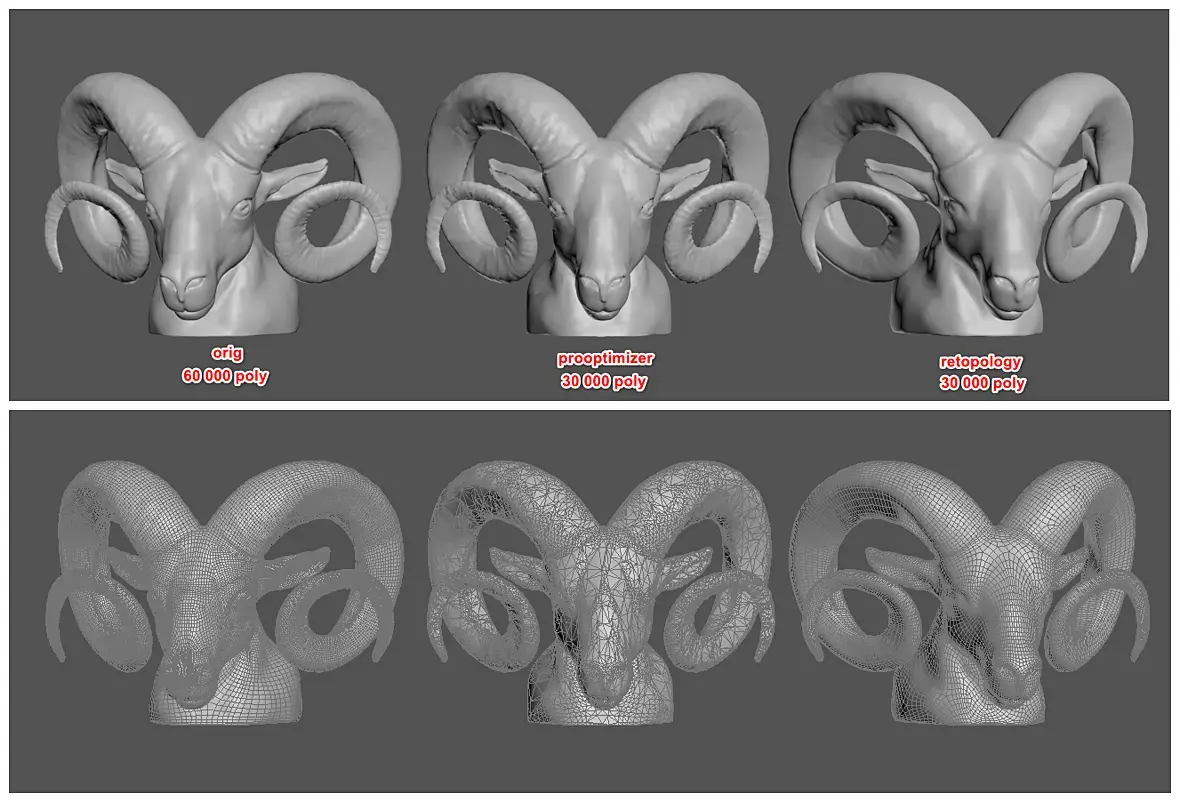

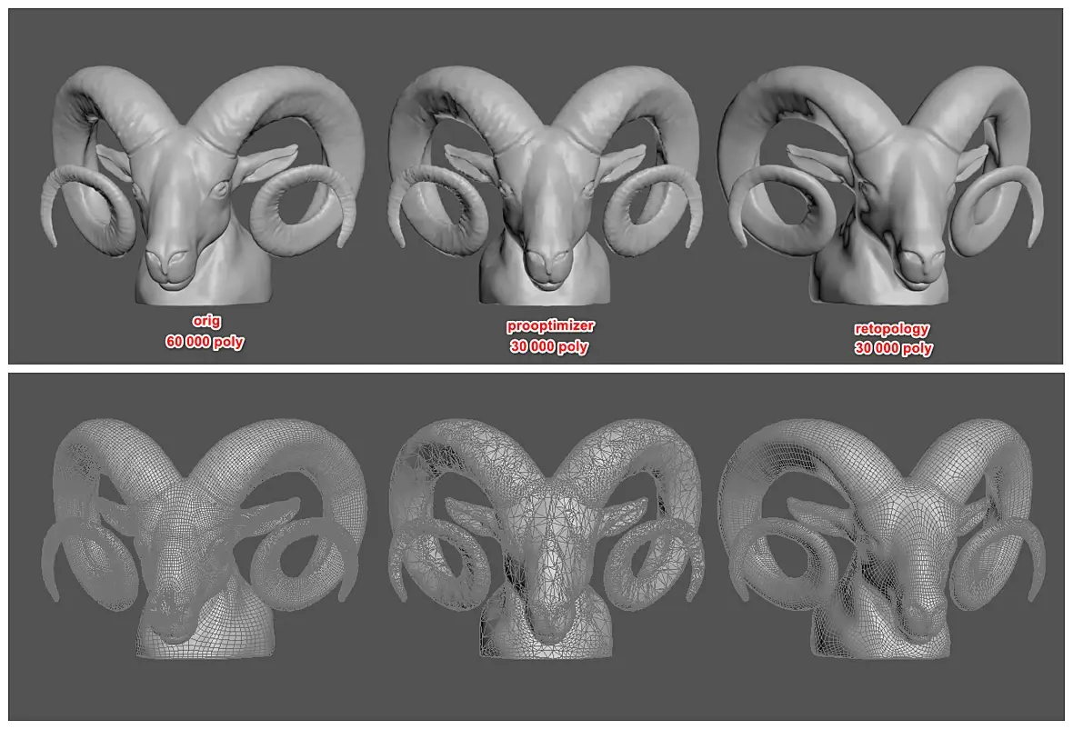

Prooptimize работает не так, как retopology. Да, он не выдает 4 угольную сетку, но он старается сохранить мелкие детали, а там где большие плоскости, наоброт уменьшает плотность сетки. Retopology делает красивую сетку, но все детали убивает, всё становится плоским.
Зачем нужна красивая сетка в архикаде, я не очень понял. В общем, как вариант супербыстрого уменьшения кол-ва полигонов без сильной потери формы.

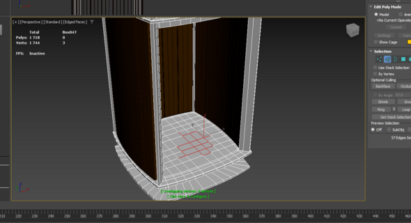

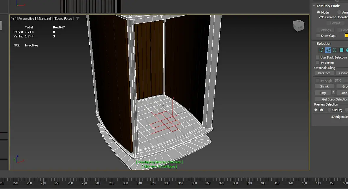

Че делать с этой сеткой, появилась когда модель делал, теперь не лучше ли вместо нее один полигон вставить или это не принято у нас. Вроде как частая сетка даже не влияет на время рендера если на одной плоскости расположена. И стоит ли ее оставить если позже захочу моделью с другими поделиться?
На сайте c 06.11.2009
Сообщений: 1684
daniyarbeg, нарежь ребра заново при помощи Cut и всё. делов на несколько секунд
