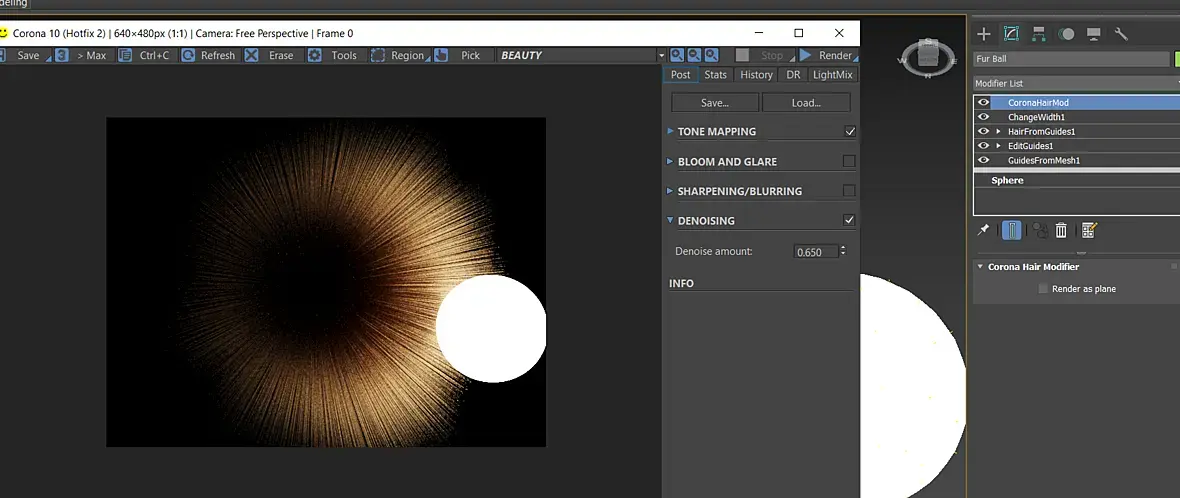

в 8-ой не используется уже - https://ephere.com/plugins/autodesk/max/ornatrix/docs/6/Render_Settings_Modifier.html
просто добавляем поверх CoronaHair или VRayOrnatrixMod
вот
