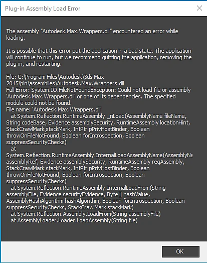

Всем привет! Установил только что на свежую Windows 10 макс. Пользуюсь дистрибутивом много лет, проверенный. В этот раз установка как-то пошла криво, почему не пойму.Выдает ошибку при запуске макса.
В интернете есть описание этой ошибки, но решение я не нашел. Может кто встречался с этим? Так не хочется макс переустанавливать.Repair Макса не помог.

Такое может быть из за того, что старый макс, предназначенный для старой операционной системы, устанавливается на новую ОС. И еще может быть беда с компонентами NET Framework.

В общем, если кому будет полезно.
Причина этой ошибки возникла из-за встроенного Defender у Windows 10.
Что только не делал, даже удалял 3ds max 2015, не помогало ничего. К счастью переустановить windows было не очень сложно. Затем отключение всей защиты и брандмауэра. Только после этого все установил как нужно.
