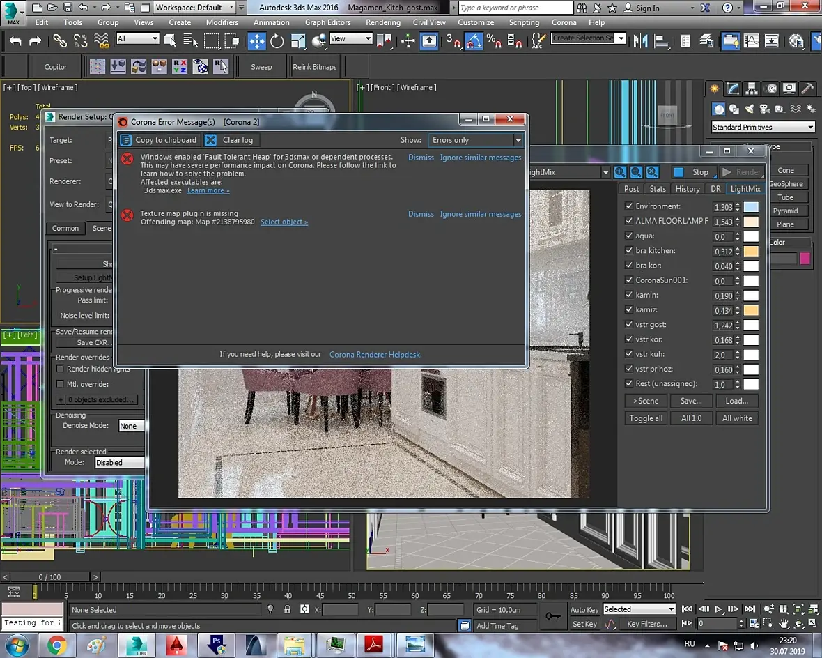

Всем добрый вечер. Надеюсь кто нибудь мне поможет, проект горит. Появилась новая ошибка, ранее такой не возникало. С переводчиком ничего не понятно, переводила ссылку на оф сайте.
Помогите, пожалуйста,
может кто сталкивался.
Прилагаю ссылку с оф сайта
https://coronarenderer.freshdesk.com/support/solutions/articles/5000678431

Fault Tolerance Heap - это такая виндовая приблуда, которая, насколько я понял из описания, следит за поведением программ и втыкает какие-то системные костыли, если программа работает криво, чтобы она работала прямо. В переводе на русский она называется "Служба отказоустойчивой кучи" )))
Видать, сейчас она поправляет 3дмакс, чтобы он себя совсем плохо не чувствовал). У меня это ни на что не влияло, а потом само прошло.
Сообщений: 10493
FTH можно просто вырубить на совсем через командную строку, описание как это сделать есть по ссылке, которая в тексте ошибки

Yehat, а почему ее раньше не было?? Могла ли я ее с кривой моделькой занести?

agluamova94 FTH это служба винды, причем тут моделька?)

Это одним разработчикам винды известно. А Макс может вести себя криво вообще от фаз луны. Вряд ли дело в модельке.

Еще пол часа назад все было отлично, все работало. Ни с того ни с сяго. На сайте не понимаю как и что куда делать, вообще в недрах компьютера не разбираюсь.
Даже интерактив не дает запускать, порендрит несколько секунд, и вылетает весь макс

Сперва обновите винду и поперезагружайте комп, может быть, винда что-то применит после перезапусков. Но Макс может вылетать и по массе других причин, в том числе и от кривых моделей. Удалите из сцены то, что мерджили до появления проблемы, и проверьте, раз он вылетать начал. У меня всегда нормально считал с этой ошибкой (это же как бы и не ошибка, а уведомление о том, что обнаружена работа службы FTH). А потом, если ситуация не поменяется, отключайте FTH по инструкции.

Всем спасибо, по инструкции справилась с проблемой

Потому что эта служба в Виндоус работает накапливая статистику по ошибкам в приложении, при достижении определённого порога начинает мудить. Отключите как обьясняется в хелпе и все.
