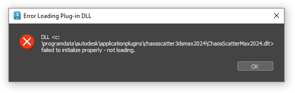

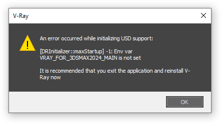

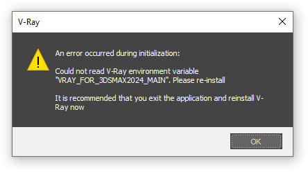

Друзья, измучился с установкой. Был 3ds Max 2023 с V-Ray 6.10. Все работало, пока я не решил установить V-Ray 7. В результате появились окна с ошибками во время загрузки макса. Что я только не делал, искал альтернативные дистрибутивы V-ray - тоже самое. Я уже решил вернуть старый Вирей, но и он стал выдавать такие ошибки... В результате, снес систему )))) Установил новый 3ds Max 2024, ставлю на чистый макс V-Ray 7 - и та же ошибка. Поиск в интернете решения не дал. Я так понимаю, что без помощи уже не справлюсь. Помогите, пожалуйста :)

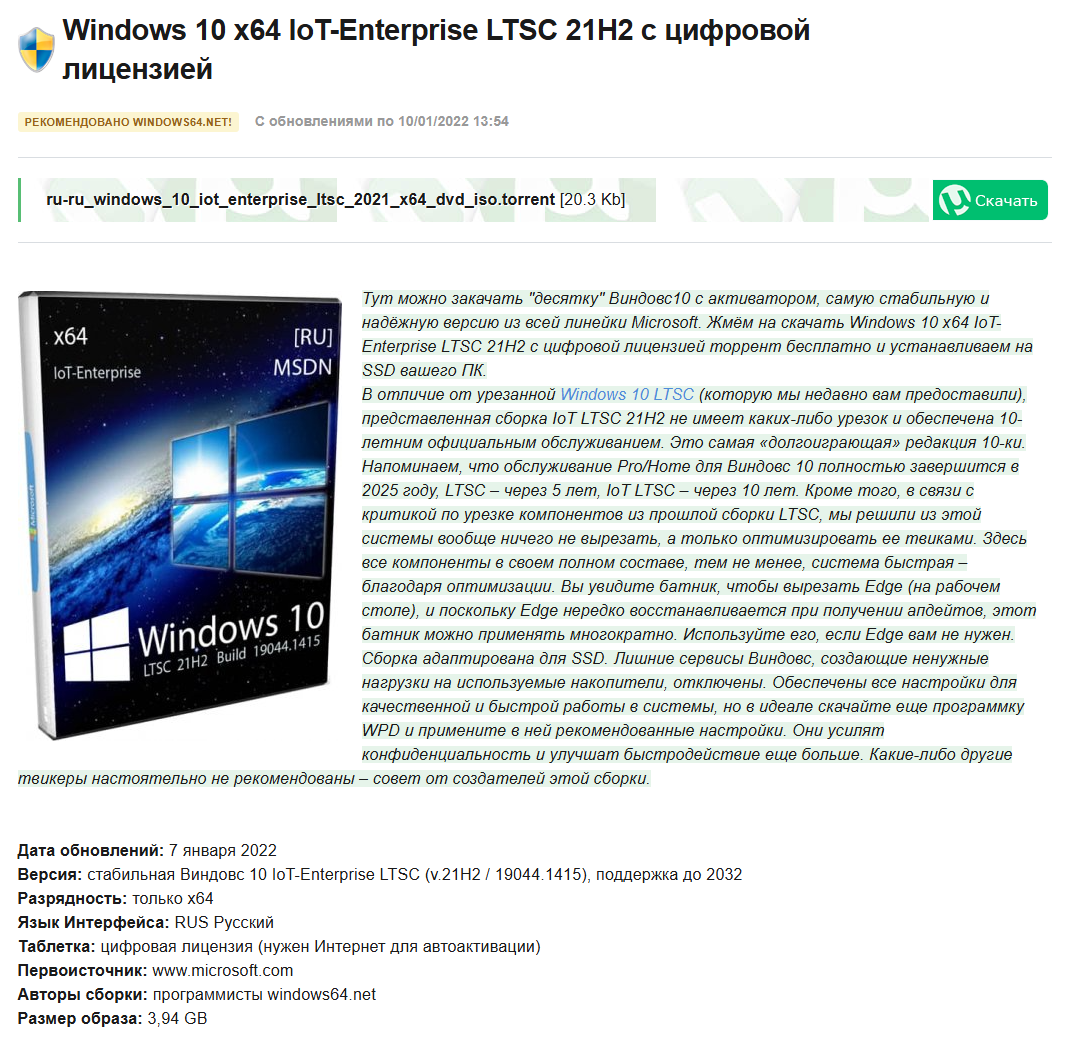

Windows должна быть лицензионная, получать все необходимые обновления для улучшения производительности и стабильности. Windows самый основной компонент в компьютере - платформа для всех программ. Этим нельзя пренебрегать и ставить сборки "от вас тапочкина", на и так сойдет. Каждый сборочник, делает сборку под свои нужды, после делится этой сборкой с описанием. Неискушенный пользователь устанавливает на свой компьютер такую сборку и потом начинаются чедеса - то одно не работает, то программы вылетают...

Нужно было крякнутый файлик лицензии скаттера ( ScatterCore.ForScatter_Release.dll,идет всегда в комплекте с установочником) закинуть с заменой в папки:
C:\Program Files\Autodesk\3ds Max 20__
C:\ProgramData\Autodesk\ApplicationPlugins\ChaosScatter3dsMax20__ (папка скрыта, нужно включить отображение скрытых папок в проводнике)

В общем, делюсь своим опытом, который обрел сам. Переустановка Винды не дала конечного результата. Решил купить лицензионную Винду и ставил на нее, ошибки те же. то перезагрузка компа помогала и начинал работать старый 6й вирей. То после установки на старый вирей установка 7й версии работала тоже. Но как только ставил Корону, все слетало... Ставил разные Винды и разные версии Короны и Вирея.
В результате, вернулся на урезанную Windows 10 Pro, просто потому, что в ней нет кучи говна, которое мешает пользоваться системой, типа Defender и т.п. Затем установил Max 2023, поскольку с 2024 версией такие же проблемы с рабочими версиями Vray и Corona. И на Max 2023 установил Vray 6 и Corona 9. Вирей посопротивлялся, но встал.
В результате потерял 3 дня на эти разборы. Совет, не ставьте не проверенное ПО. PS. "Помощникам" не говорю спасибо, ибо не получил не единого совета и поддержки, а только лишь "умные" высказывания про лохов и т.п.
Так тоже делал, выдает ошибку чтения файла Scatter. Как только перестал копировать его, ошибка исчезла и все заработало :)
