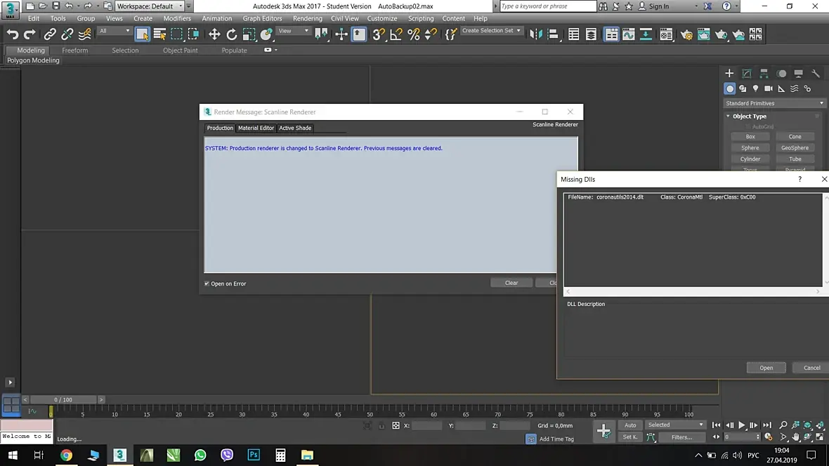

помогите пожалуйста, открываю свои старые сцены с компа на новом ноутбуке, и появляются такие окна при запуске. На ноуте 10 виндоус, 17 макс. Если презагрузить ноут, все открывается, рендерит, но может подвиснуть, и после уже приходится принудительно закрывать макс. При следующем запуске ошибка, приходится опять перезагружать ноут.

У вас на новом ноуте не установлен Corona Renderer. Макс не находит короновские файлы и переключает рендер на Scanline Renderer.

так у меня вирей

А загружаемые сцены требуют библиотеку Corona. Там же написано: "CoronaMtl". Видимо, в загружаемых сценах есть материалы Corona Renderer.

но после перезагрузки сцена открывается корректно, как и на компе, все маты на месте, ошибку не выдает. рендерит.

У вас идёт обращение к файлам Corona, путей к этим файлам нет, о чём и предупреждение. Т. е. есть потерянные плагины. Возможно появились после конвертации из Corona Renderer в Vray. Тут на форуме по теме "Missing DLL" предлагалось несколько решений по избавлению от таких ошибок. Например, применение скрипта:
http://www.scriptspot.com/3ds-max/scripts/removemissingplugins
Но если у вас эта проблема пропадает при повторной загрузке, то вам и скрипт не нужен. Надо просто радоваться решению проблемы.

спасибо, попробую разобраться с этим скриптом. Ну как пропадает... перезагружаю, но после того, как сцена зависнет, приходится через диспетчер задач выходить. Запускаю макс, опять это окно. Не могу же я каждый раз перезагружать комп, проблема не решена.
Я находила здесь на форуме обсуждение такой же ошибки, человеку помогло обновление видеодрайверов. Я обновила, но увы, все также.
Кто-то советует переустановить макс, попробовать 2018. Но я боюсь, это может не помочь.

Точно не драйвера и точно не переустановка макса. Дело в самих файлах. С файлами худо-бедно справляется скрипт. Не всегда. Всё-таки версия 0.17beta. Но справляется.
А сам 3ds max 2018 рекомендую. Гораздо стабильнее 2017 (один только Attach и перемещение с привязкой множества файлов мне столько крови выпили, что вспоминаю, скрипя зубами))). В 2018.4 многие проблемы ушли. Вот в развёртках 2018-ой версии есть глюки, поэтому иногда возвращаюсь в 2017 только ради развёрток.
