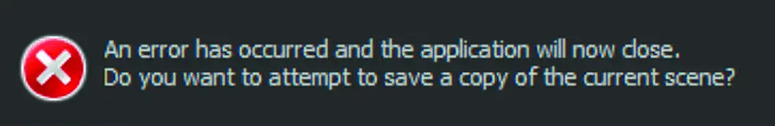

Помогите решить проблему: при запуске появляется ошибка. Переустановка не помогает. Что делать?

Макс дальше запускается? Удалите указанный файл.

beard02  файл удалила,теперь вдругая ошибка и 3д макс вылетает

при первой ошибке макс дальше стартовал???
если следующая ошибка не прошла, а при первой ошибке макс стартовал дальше
то - файл восстановить на место (из корзины) и сбросить настройки рабочего пространства

нет при первой тоже не запускался

Варианты:
кривой "загрузочный" файл maxstart.max - удалить (C:\Users\Users_name\Documents\3dsMax\scenes)
ошибки в файле 3dsmax.ini - удалить (C:\Users\Users_name\AppData\Local\Autodesk\3dsMax\2014 - 64bit\ENU)
дальше бубен нужен.

видимо бубен все таки нужен)) не помогло((

"откатить" систему на точку восстановления, когда макс запускался.

Если переименовать папку "ENU" допустим в "ENU_old" и запустить 3ds max, то он запустится с заводскими настройками. При этом он автоматически создаст новую папку "ENU". Попробуйте так.
