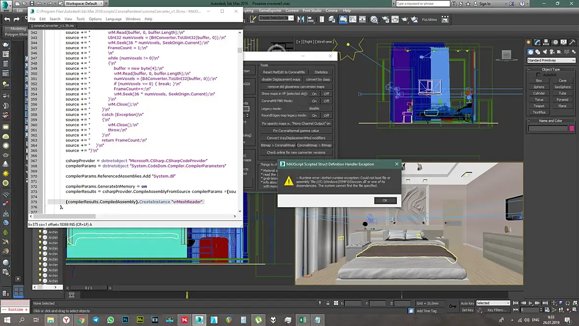

Доброго времени. Перерыл интернет и не нашёл ничего об этом. Что нужно сделать, что бы не было этой ошибки?
Corona render 1.7, V-ray 3.20.02, 3dmax 2016
Перепробовал кучу виреев и всё та же картина.

Попробуйте обновить Net Framework, и на всякий случай не называйте файл сцены по-русски.

Нет, не помогает всё перечисленное.

Скачайте другую версию скрипта.

Та же самая картина с конвертерами 1.3 1.31 1.36 1.38 1.39 1.4 1.42

denfreemillion свойства файла 55 чегото там.dll покажи

нет этого файла:) Куда он исчез без понятия, я в темпе обычно ничего не удаляю

антивирус какой? может он у тебя  убивает  этот 55

не пользуюсь антивирусами

Is there a way to support the development of this Script? The best thing to do is writing bug reports ;-) If you encounter any problems, please write a post in the Corona Forum thread or write me an email.
А не работает скорее всего из-за того что не может записать скомпилированную библиотеку по этому адресу. Прав нету
Какая версия винды у вас?
Винда 10ка х64
Решил проблему переустановкой винды. Всем спасибо.

а каким образом вы обновили Net в 10-ке? Для нормального обновления и фикса трешевых обновлений от центра мелкософта спасает только камулятивный пакет, которым полностью удаляются предыдущие установки, после которых происходит уже установка фреймворка по новой.

конвертеры 1.39 и 1.42 работают нормально.

как раз таки от туда и надо удалять (C:\Windows\Temp , C:\Users\ваш юзер\AppData\Local\Temp) весь шлак после установок, предварительно перезагружаясь.  Для этих целей удобен к примеру ССleaner либо Ashampoo Uninstaller (если понимаете что делать в плане последнего)
да и короновский конвертер не создает в темпе "55 чегото там.dll". Если не ошибаюсь, похожая проблема была от скрипта врея.
Переустановите нормально фреймворк, используя камулятивный пак. Удалите корону и врей. После деинсталяции короны и врея вручную поудаляйте остатки. Штатным деинсталятором удаляется не все. После уже по новой ставьте корону 1.7.4 и врей 3.60.03
up. "корону 1.7.4 и врей 3.60.03" - проверенная "рабочая пара" из личного опыта. Но в этом плане уже на ваше усмотрение.
Фреймворк обновить не удалось, т к установлена последняя версия. Скорее всего проблема была в путях Temp. Переустановка винды решила эту проблему. И именно эту пару и поставил: корона 1.7.4 и врей 3.60.03
