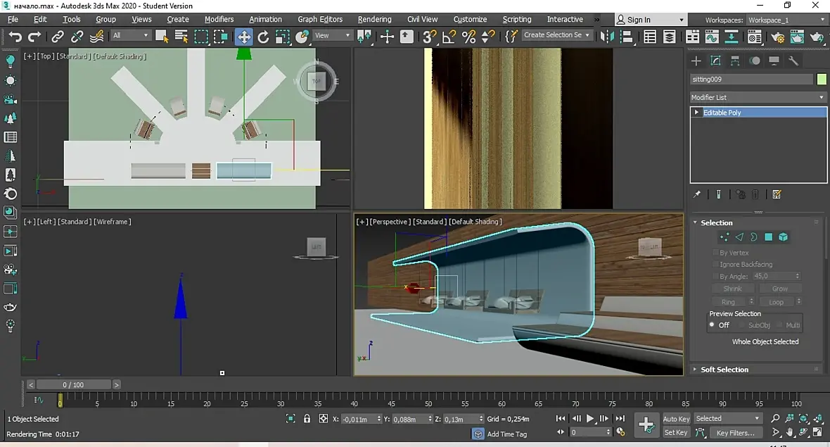

При рендере (corona) показывает полосы. Сначала был черный рендер, теперь сплошные полосы показывает, без объектов
Свет есть, настройки тож в порядке. Не знаю в чем проблема. Кто знает что это ?
