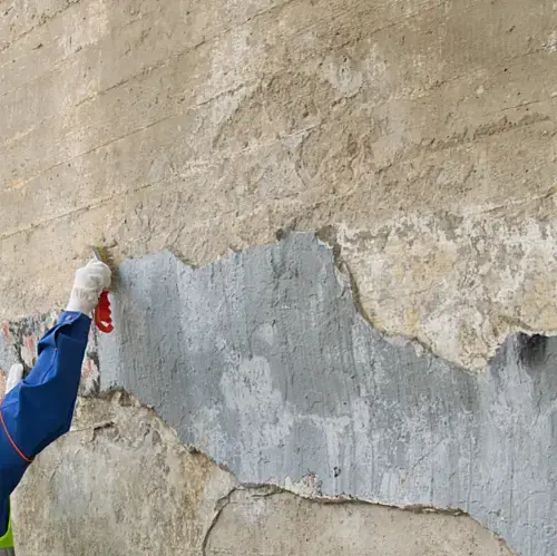

Добрый день, подскажите пожалуйста, как лучше и быстрее смоделировать остатки штукатурки на стене, как на подобном фото, с рваным краем?
На данный момент делаю все руками, но это очень долго, а таких участков с остатками штукатурки очень много.
Спасибо.

2 материала, стена и штукатурка, материал бленд через черно белую маску

Заказчику необходимо детальный рендер этой части стены, на остатках которой будет нанесена картинка, имитирующая старые фрески, которые не успели отбить от стены. Я это сейчас руками моделирую по контуру, затем дисплейсментом делаю сколы штукатурки и наношу отдельную текстуру на участок ровной поверхности 2мя материалами.
Думал может есть другой способ это смоделировать это как-то быстрее.

Как вариант сделай качественное фото этого участка стены и обработай в фотошопе для маски и карт бампа или дисплейса. Все быстрее будет чем моделировать
