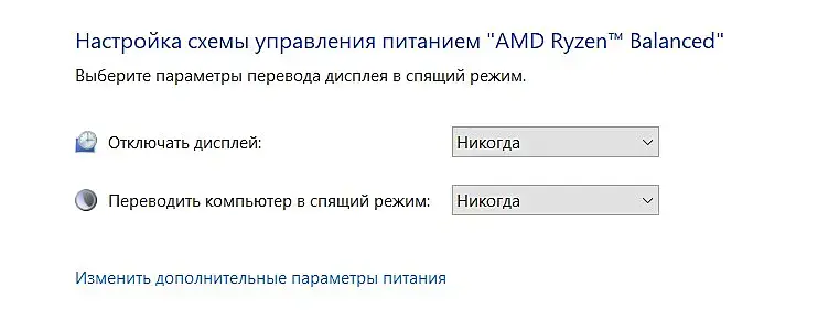

а случаем не в спящий режим уходит?
это раздел правильно настроен?
а-то кулеры бывают еще долго крутятся поле ухода в сон
На сайте c 11.09.2017
Сообщений: 18
29.04.2020 19:43
У меня так
