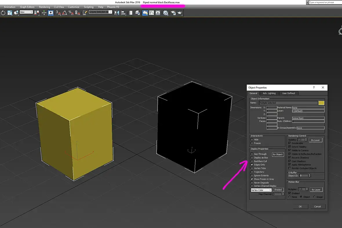

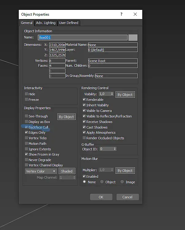

Ребят, всем привет! Подскажите пожалйуста, как отключить отображение бэкфейсов во вьюпорте как черных поверхностей когда нормали вывернуты, как сделать так чтоб видна была текстура с обоих сторон полигона?

На сайте c 10.01.2011
Сообщений: 52
Спасибо, но это не совсем то что я имелл ввиду)
если тут нажать то бэкфейсы станут не черными а прозрачными, а мне нужно чтоб они стали не черными и не прозрачными а двухсторонними, сейчас прикреплю сценку

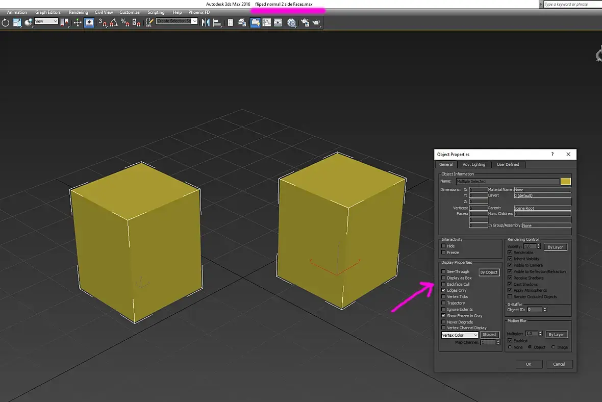

Вот две сцены, в которых одинаковые параметры объектов, НО! в одной у бокса с вывернутыми нормалями стенки черные а в другой сцене те же вывернутые нормали отображаются как лицевые...
Собственно где это переключается?)
Вот сценки: http://ge.tt/5WjUoK13

ну назначь любой материал Corona Mti либо Vray Mti
Сообщений: 52
А как это решит проблему?
Материал даст эффект только при рендере, я же говорю про отображение во вьюпорте

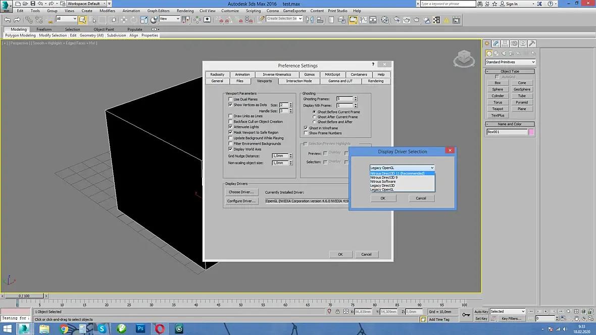

Возможно выбран неподходящий драйвер вюпорта. Проверте что у вас выбрано...
Если OpenGL - поменяйте на рекомендованный. Изменения вступят в силу только после перезагрузки макса.

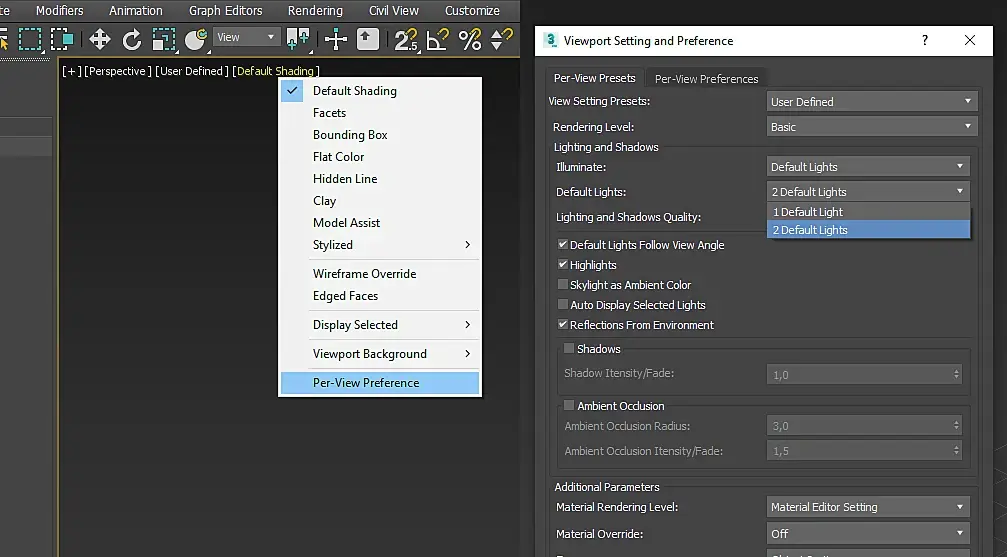

Включите второй источник света
Именно во вьюпорте, так как эти материалы по умолчанию двухсторонние..... просто попробуйте
Сообщений: 52
X_N   нет, драйвер одинаковый

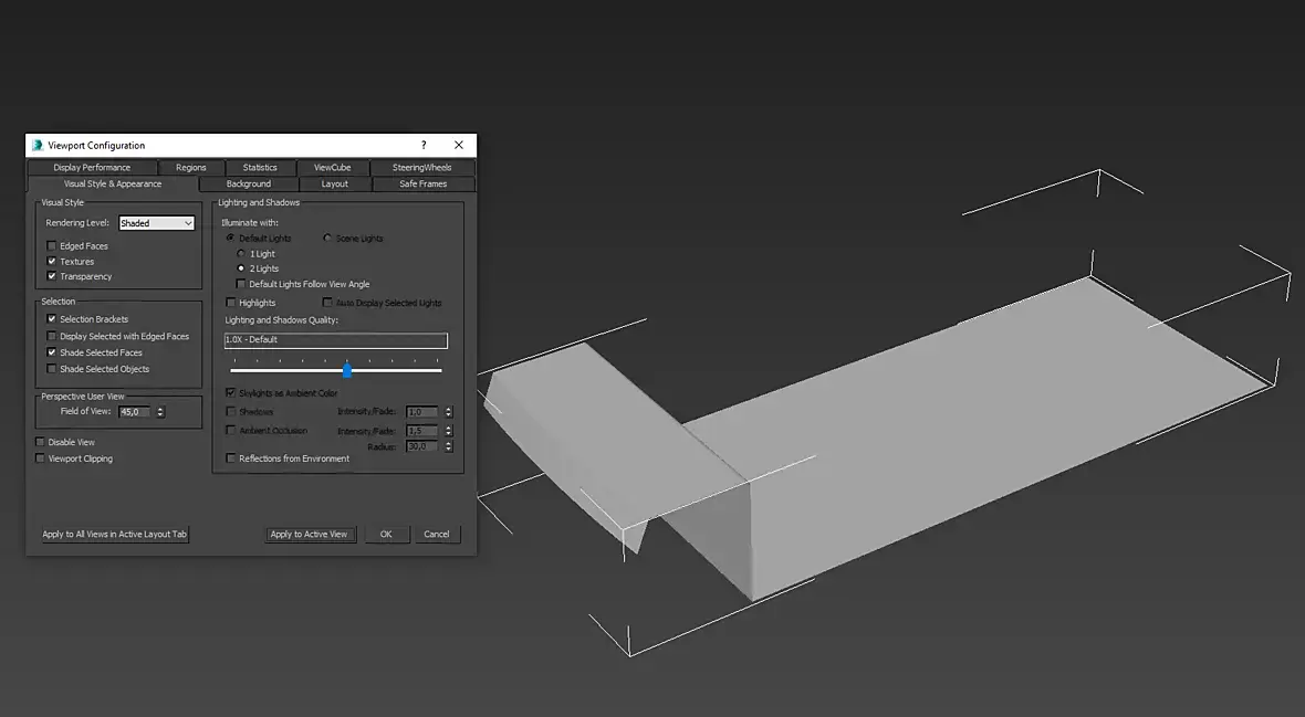

lnnleon это не везде помогает, проблемы обычно при импорте сетки из CAD программ, вот например:
Ache.Pro да забавно... в случае с этой поверхностью сработало включение второго источника:
И с боксами тоже сработало, видимо так подсвечиваются внутренние части полигонов... странно)
Ache.Pro спасибо! хотя я думал где то галочка просто есть, не люблю я моделить с двумя светильниками, форму не вижу(
И все таки есть ли какой то другой способ сделать 2х сторонние полигоны во вьюпорте, без включения 2го светильника?)
На сайте c 08.12.2009
Сообщений: 656
Воронеж

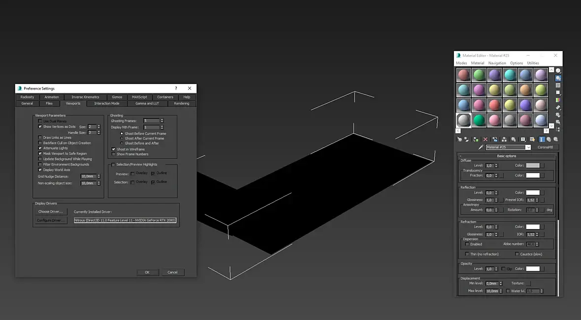

Может от видюхи зависит, я скачал твой фаил с черной призмой и просто назначил материал и все стало путем
У меня Nvidia  освещение сцены осталось одним светильником
Сообщений: 52
Да я не думаю что видеокарта тут на что то влияет, у меня всегда Nvidia были и сейчас тоже RTX2080
