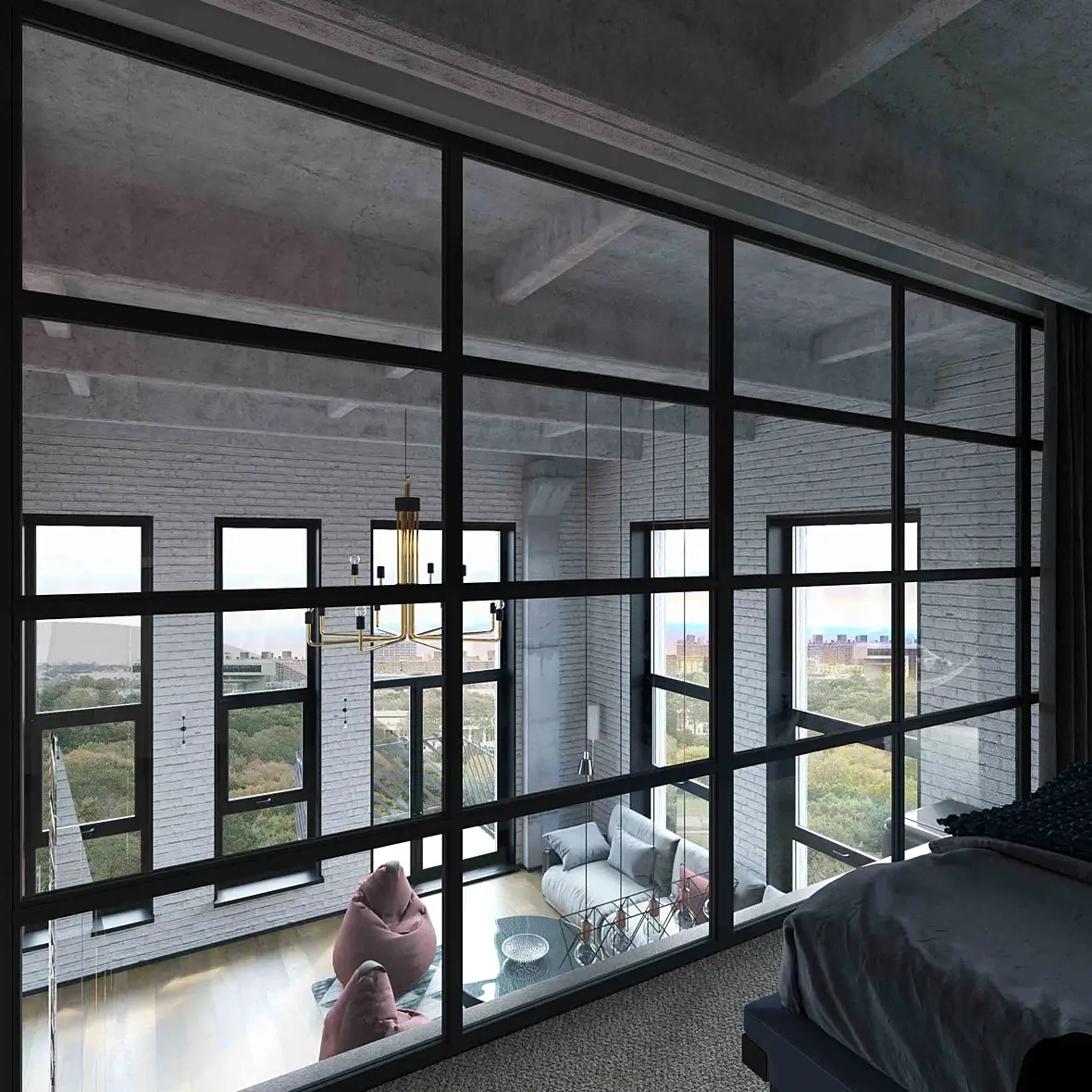

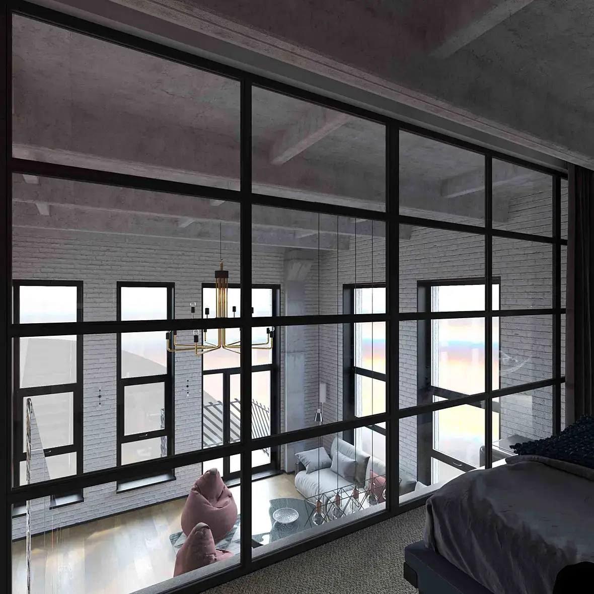

Добрый день. подскажите пожалуйста. Как убрать "шар" в окне от hdri. На первом изображении за окнами наложен jpg background.
и еще вопрос. решотка балкона выгорает хотя она черная как и рамы окон. Заранее благодарю.
Сообщений: 4740
хдрки обычно используют только для освещения, а не для фона, так как рендеры делают большого разрешения и такая хдрка для фона будет очень большая, что пагубно влияет на время рендера и на съедание оперативы, поэтому для света используют хдрки маленького разрешения, а этот "шар" да и всю хдрку просто перекрывают картинкой с видом в окне.На балконе так и должно выцветать это особенность строения глаз на свету одна экспозиция в интереьере другая из-за разницы получается такое выцветание снаружи, где ярче свет

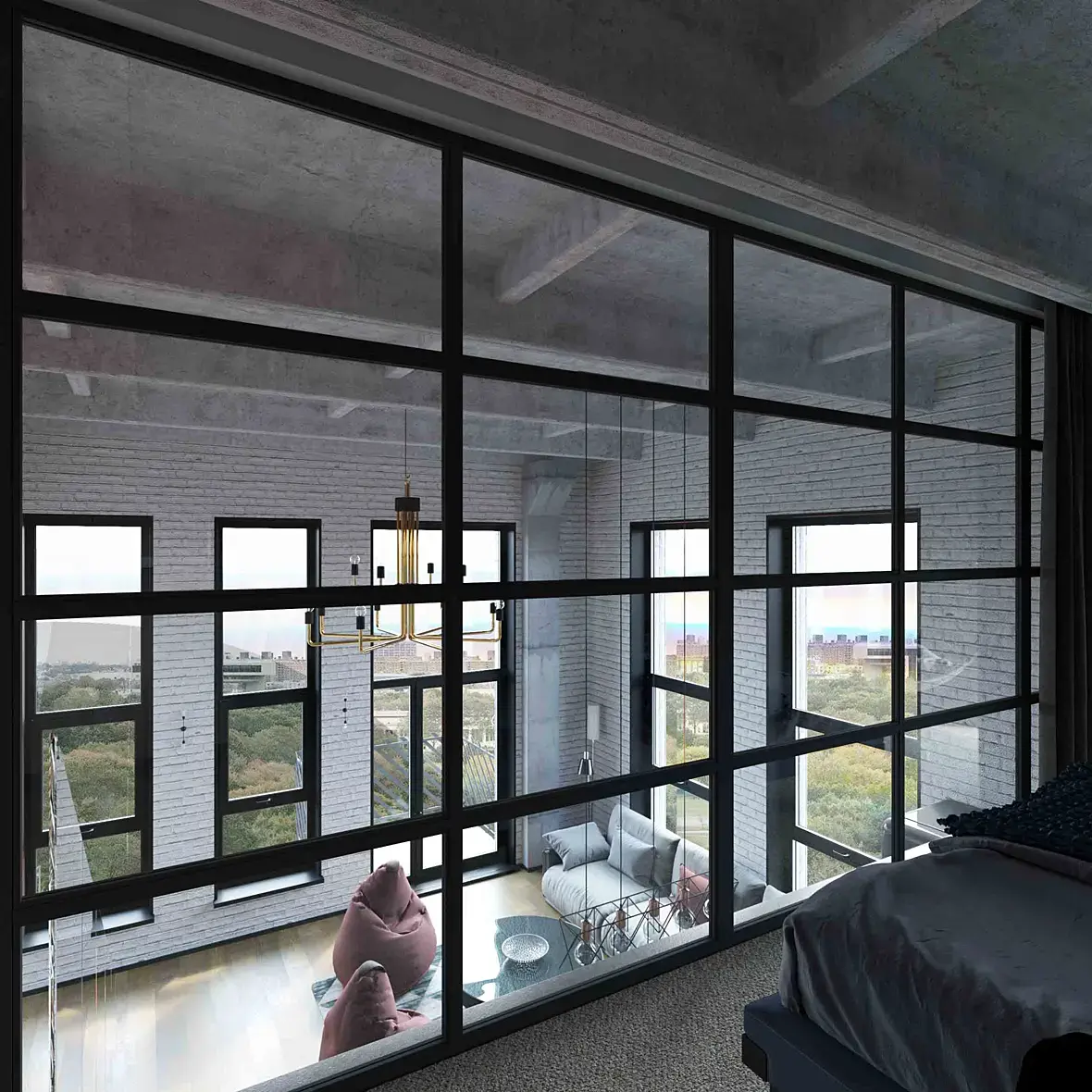

   Я делаю так: создаю солнышко, соглашаюсь с созданием неба для него. Потом Это небо из енвиронмента перетягиваю инстансом в свиток GI в environment настроек рендера, а взамен него - пихаю хдрку красивую. В итоге хдркку видно и за окном, и в отражениях, и в преломлениях, а освещается всё чётенько и бесшумно скаем. Dome light не юзаю вопще - мне он неудобен жутко.
Вот - красота же))
Image Removed copyright

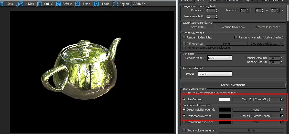

Друзья! Подскажите как сделать так, чтобы фон за предметом был черным, но на предмете оставались отражения от неба. Т.Е. мне надо чтобы были рефлексы от неба, но самого неба не было бы. Так можно сделать вообще?
На сайте c 14.12.2010
Сообщений: 1782
spb.ru
Gestas
На сайте c 28.02.2013
Сообщений: 41
Молдова/ Кишинёв
save image to png ))
