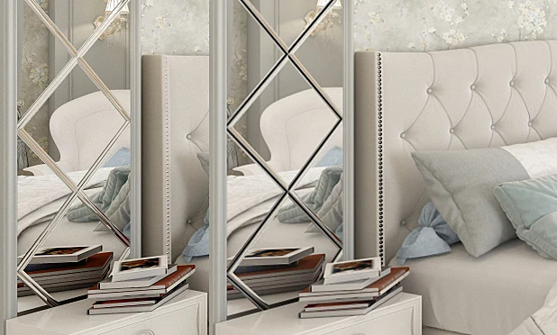

Ситуация такова: проект делался в 16м максе и не помню уже с каким виреем. Отражения на фасках и на металле были нормальные. Потом сменила комп, поставила макс 18й и вирей 3.60... отражения на фасках и пуговицах стали черные... настройки рендера не менялись, материалов тоже... потом я стала пробовать заменить материалы - не помогло... поставила вирей некст - не помогло... ковыряла настройки материала, настройки рендера - безрезультатно.
пока в голову, кроме как снести сам макс и попробовать другую версию, ничего не приходит.
все сцены, где есть подобные зеркала с фасками рендерятся теперь вот так.... ну и пуговицы на кровати за компанию...
В чем может быть проблема?
Всем заранее спасибо!
В общем, поставила старую связку Max16+v-ray 3.40... все рендерит как надо... если у кого есть какие варианты решения данной проблемы, очень буду рада!
