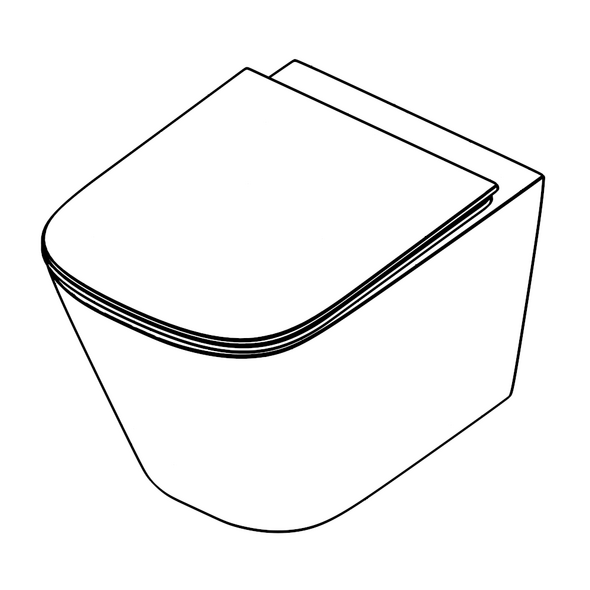

Нужен чертеж в изометрии.
Импортировал модель из 3Ds max в DXF.
Нажимаю печать Autocad PDF. На выходе получаю блеклое изображение.
Как пофиксить?
Файл dwg, dxf и скриншоты прикрепляю:
https://drive.google.com/drive/folders/1fD_4WXnOVjxKzMnMP1Dn4X6n2nvqwXoa?usp=drive_link

Может ну его этот cad и заделать vraytoon? Врядли без допиливания из этой модели выйдет референс, т.к. там разные толщины линий. Хотя, может если сделать два разных рендера, то можно потом слить в фотошопе. Вот как выходит.
Потом отрендерить с более толстой, и две картинки замиксить. Или просто по альфе выделить, и сделать обводку.
Хотя наверное и в cad есть варианты, но я не спец.

А там же вроде был параметр что-то типа "учитывать веса линий" при печати . Давно переполз на арчик, не помню как точно называется, но что-то вроде того.

Дело сдвинулось с мертвой точки, но результат всё равно не оч.
Толщина / вес линий стоит 0.30mm, на других чертежах оно выглядит вот так, но с изометрией барагоз какой-то

Нет, сцену сбрасывать не буду, т.к. я её не сохранял. Добавляется в rendering environment (клавиша 8) add ... . Там всего пара параметров - чуть повыше сделать normal и overlap treshhold, чтобы грани появлялись и на сильных фасках, и размер линии. Всё. Еще материал, белый самосвет на унитаз и  на фон.
Если уж так срочно было, то проще было в corel и т.п. обвести вектором.
