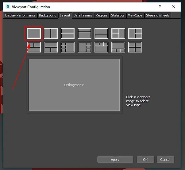

Видимо, плохо объяснил. При переключении кнопками с вида сверху на перспективу переключение может происходить по сценарию 1 или 2 (см. скрин)
https://cdn1.savepice.ru/uploads/2018/9/25/c729ce3c92ef2396a53b030a8c519369-full.jpg
Сообщений: 4362
Цитата yup8:
Видимо, плохо объяснил. При переключении кнопками с вида сверху на перспективу переключение может происходить по сценарию 1 или 2 (см. скрин)<phttps://cdn1.savepice.ru/uploads/2018/9/25/c729ce3c92ef2396a53b030a8c519369-full.jpg
Если у тебя во вьюпортах уже был включен вид с перспективы, то происходит переключение на него (вариант 2 на твоём скрине).
Если в окнах проекций только ортогональщина, то включается новая перспектива из текущего окна (вариант 1)

Spark, спасибо!
