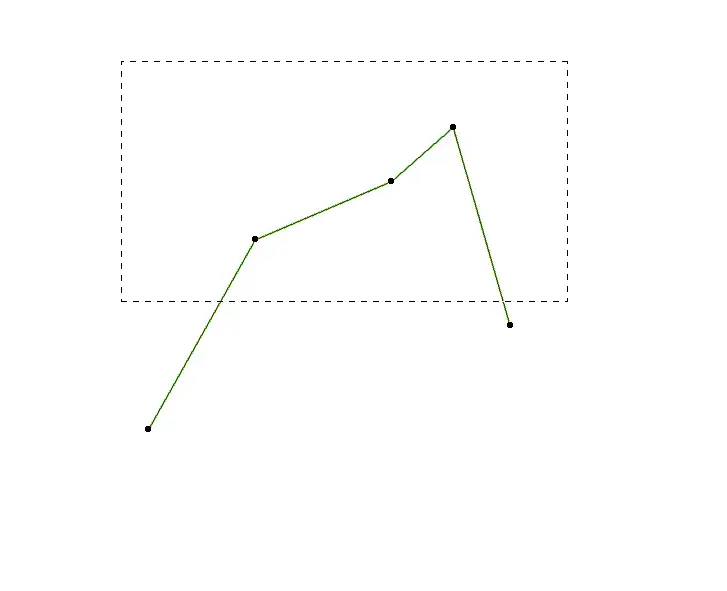

Периодически работая в Архикаде сталкиваюсь с проблемой перемещения вершин полилинии. Если одну переместить, то это не проблема, а если их скажем 20. Может есть какая то секретная команда или кнопка, что бы можно было выделить только перемещаемые вершины и всех вместе их сдвинуть?
Сообщений: 5406
Выдели Бегущей рамкой,  и передвигай.
как выделить бегущ. рамкой узловые точки разных полигонов?
Научите пожалуйста!

Цитата Serggg1212:
как выделить бегущ. рамкой узловые точки разных полигонов? Научите пожалуйста!

Как выделять определённые объекты - это понятно. Как выделить только нужные узловые точки  разных объектов (например полилиний)?
Ага, получилось. Просто тащить за любую нужную точку - перемещаються все нужные в бегущей рамке.
Спасибо, плюсую.

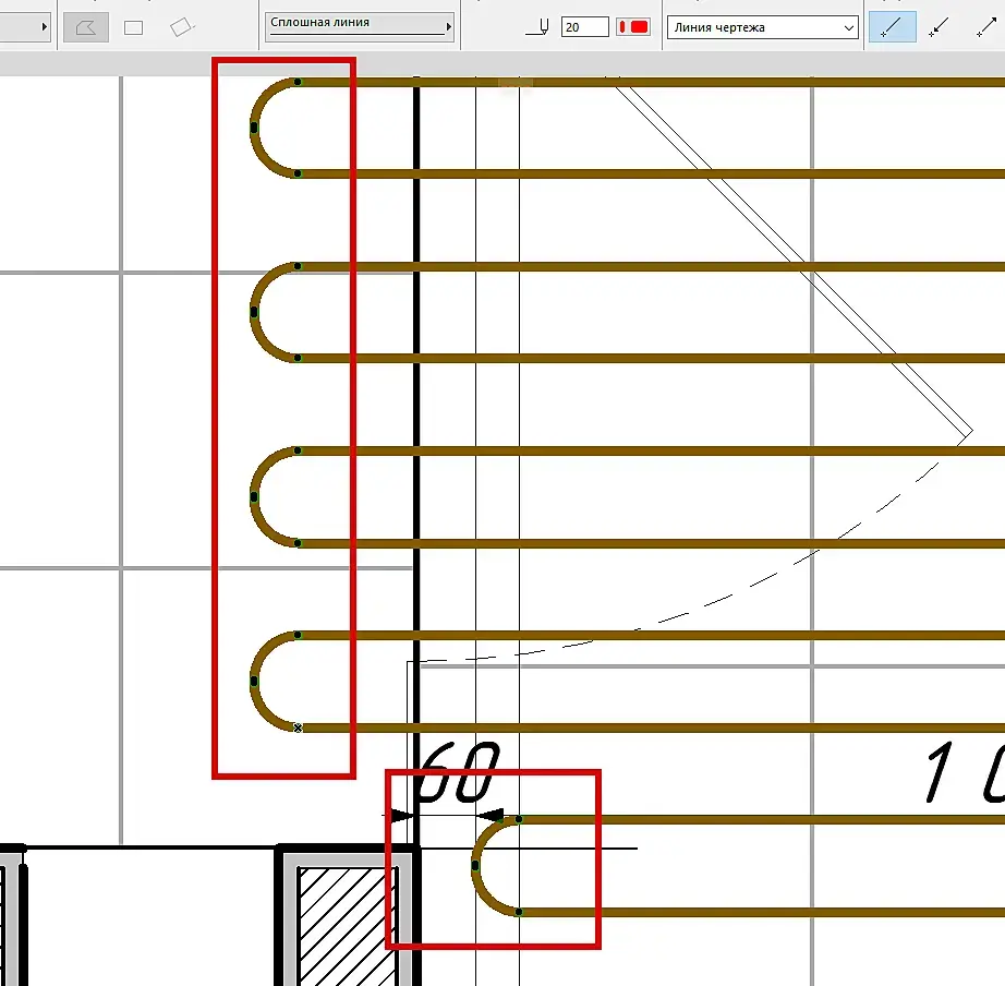

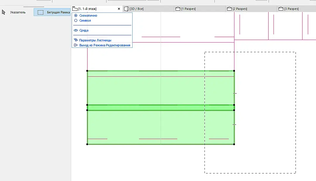

На сайте c 12.06.2014
Сообщений: 75
Чего то пытаюсь выделить как гороят через бегущую рамку - и толку ноль...
Как все таки правильно делать, чтобы предвинулись  все вершины в рамке?
Если поопытаться двигать указателем - то по одной, если выбрать бегущая рамка - просто снимается выделение с полилинии и ничего не двигается.....
Вобщем вот конкретный случай- как сдвинуть сразу две ступени (одновременно), к примеру?
Можно это как то сделать, с помощью рамки, или еще как то?
