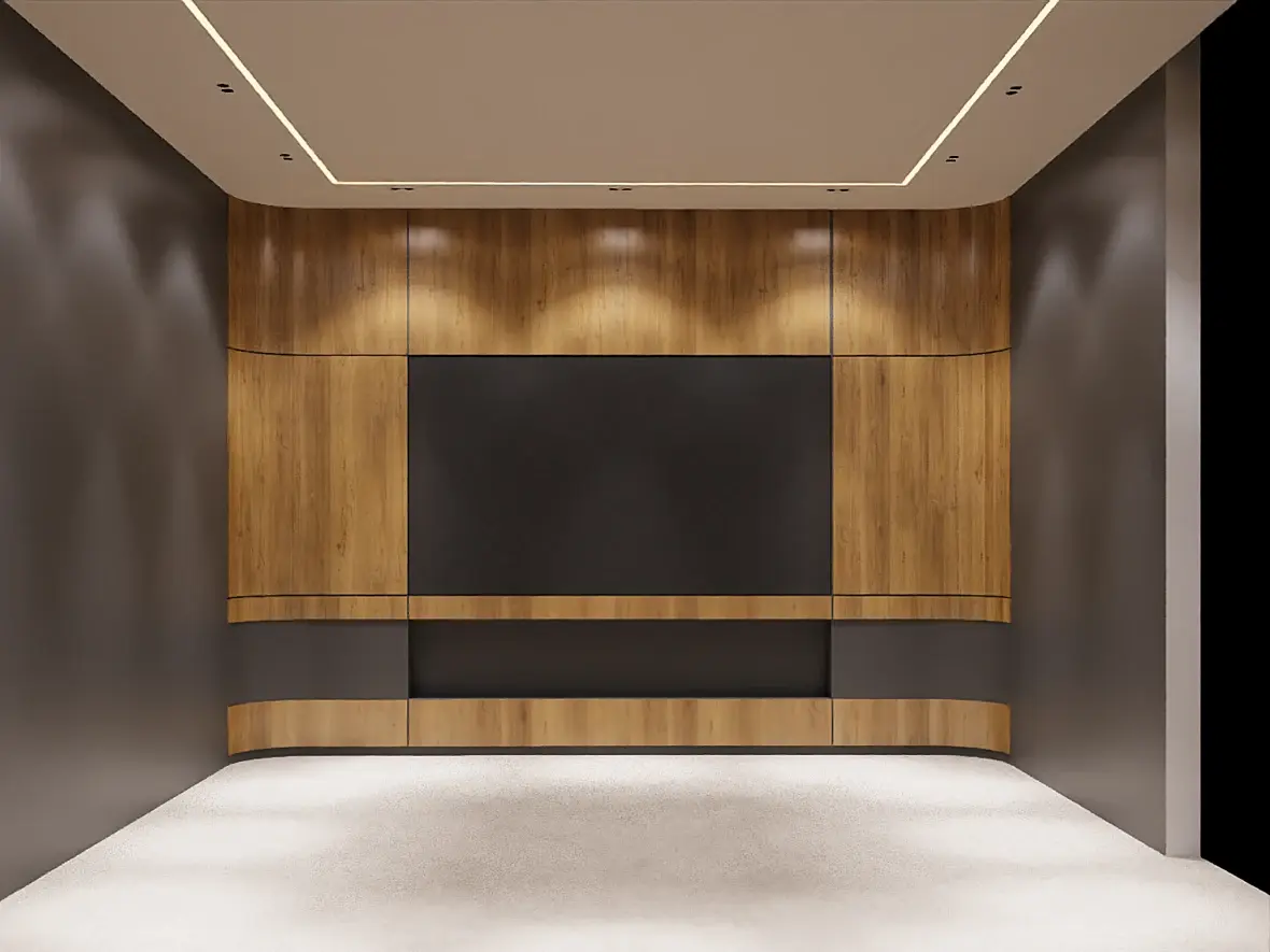

Привет, неоднократно сталкиваюсь с проблемой, при использованиее ies на полу сильный пересвет, причем почти при всех ies. Есть ли какой нибудь скрипт, чтобы можно было редактировать ies или вообще что делать в такой ситуации? спасибо
В вирее в настройках светильника есть пункт Decay, который отвечает за "затухание". Включите галку и покрутите диапазон расстояний.
А еще можно настроить по самому яркому пятну, выгнать в отдельный рендер элемент светильники и доп. слоем уже усилить эффект на стенах, при этом по маске отрезать эффект на полу.
Или в фотошопе создать маску по ярким пятнам и их скрутить вниз.

Ну на самом деле они правильно светят на вашем рендере... Так оно и будет примерно в реальности, а если не нравится пересвет на полу тут только фейковать... Добавляете плейн под потолком с широким углом, он стены засветит, а иески убавлять...

Еще можно фейкануть так, что из первых источников (с ies) исключить пол, а сам пол (и только пол) подсветить более мягкими светильниками.

если кроме пола ничего нет то можно, если будет еще мебель, то она тоже поймает пересветы от иесок...
