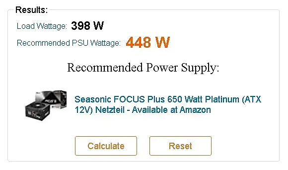

Стоковый 3950Х потребляет не больше 250вт в рендере. Все что на плате, включая HDD/ОЗУ/Пропеллеры/Чипсет, mini-ITX дохлую видеокарту, все это в простое не потребляет больше 100вт. Не забываем что видеокарта в рендере мертвым грузом висит и пыхтит от силы на 30вт (если пропеллеры крутятся). Плюс не стоит забывать что блоки питания продолжают работать и после превышения лимита нагрузки. Да, можно сказать БП начинает работать в экстремальных условиях когда выходит за лимит, но 1-2 минуты рендера недостаточно для перегрева элементов внутри блока питания. А вот для перегрева VRM - достаточно. Но пока автор сам не сделает замеры температур, частот, подробнее не опишет поведение системы, не попробует воткнуть обдув на VRM и не зарежет лимиты... Остается только гадать.
По поводу потребления, для прикидки и общего понимания :
https://www.bequiet.com/en/psucalculator
https://seasonic.com/wattage-calculator
https://www.coolermaster.com/power-supply-calculator/
100% CPU Utilization, пачку пропеллеров, HDD, памяти, USB устройств (3950X + RX 550) :
IMHO, если с блоком питания все ОК, то его хватать должно с запасом.
Даже если он собран из *овна и палок на старой схемотехнике 2010 года...
