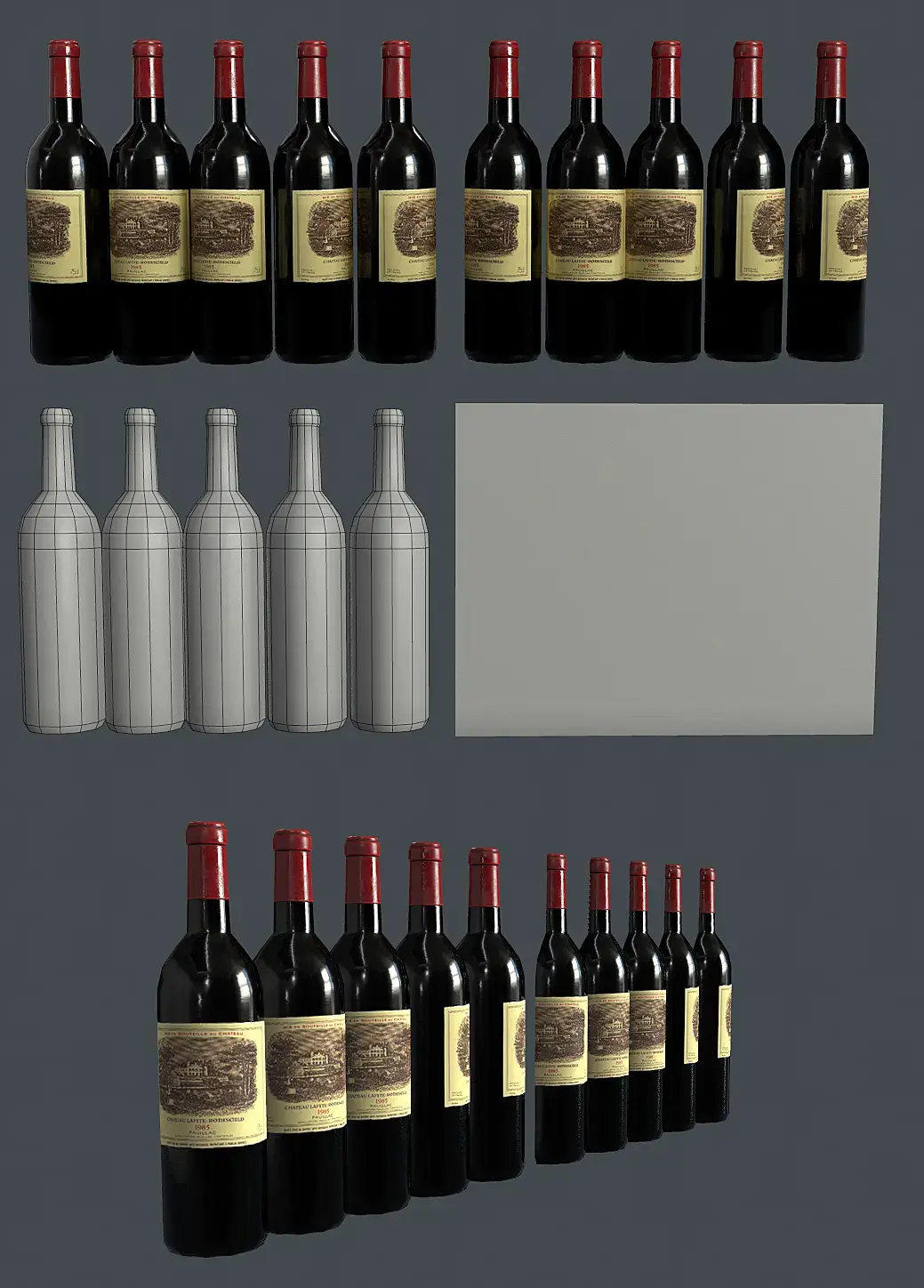

А там вот прям бутылки нужны? Может сделать лоупольные блоки штук по 30 бутылей и картами объем симитировать?
Не совсем вникнул и догнал, но должно быть что-то  полезное, поподробнее можно, на будущее?!Это на лоу поли спроецировать хай поли как в zbrush?
Сообщений: 6582
Я имел в виду вот эту технологию https://www.youtube.com/watch?v=bWVFtC1rYls& ; там, чтобы не грузить сцену тысячами звеньев цепочек, автор запек с геометрии карты нормалей, высот и прозрачности и таким образом получил довольно качественную имитацию геометрии, используя лоупольную модель. Не знаю сработало бы это на бутылках, но сама технология мне кажется полезной.
На сайте c 25.02.2009
Сообщений: 2326
Kyiv
Можно запечь и на плейн, но в случае с бутылками геометрия лучше, и легче по памяти будет. Так как придется добавлять карту высот и прозрачность, что очень грузит память, к тому же дисплейсмент все арвно тесселирует сетку, и поплотнее чем на оригинальной модели. Да и угловой ракурс разрушает всю магию.
Геометрия всегда легче по памяти, чем текстуры. В случае с цепочкой, показанной выше, это хорошо работает, так как там очень много геометрии, и видно ее не крупным планом.
Но с бутылками лучше раставить геометрию, через инстансы, и сами бутылки не делать слишком полигональными, этого особо незаметно будет. В моем прмиере бутылка 168 полигонов, даже тысяча бутылок будет весить всего 168 тыс. полигонов. И размер текстуры не забывайте, больших не нужно.
