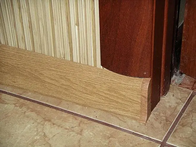

Ребят, всем привет, расскажите быстрый не геморройный способ создавать примыкание плинтуса под 45 градусов, как на картинке. Пользуюсь sweep profile

я имею в виду как его загнуть вниз, чтобы было как на картинке

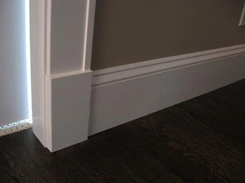

В реальной жизни делаем так постоянно в дизайн студии. Заглушки это колхоз времен "евроремонтов", и какие могут быть заглушки на полиуретане или гипсе, и как их подводить к обналичке, если они торчат на большую толщину, чем сама обналичка. По сути я задавал совсем другой вопрос, смысл тут что то флудить не в тему
каблук
на худой конец можно так

Цитата m1dn1ght:
каблук
полиуретановая база не всегда подходит, в основном в неоклассике, а от последнего варианта я лучше откажусь)))

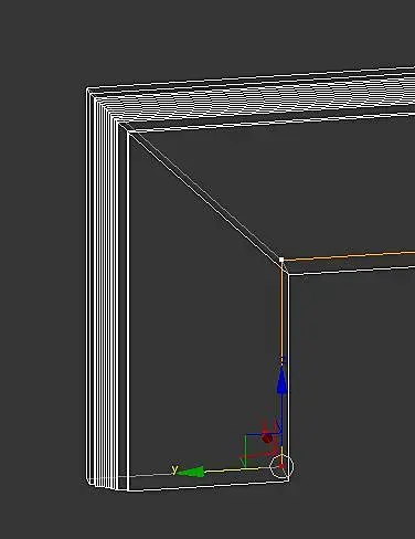

Вот у меня почему то такая байда получается, он будто скручивается в сечении, при этом линия в норме
Цитата murad.odeev:
я примерно понимаю причину, по моему эти загнутые линии нужно создавать именно в боковых проекциях
На сайте c 20.08.2018
Сообщений: 546
да, нужно чтобы каждая точка была Corner, и они были идеально ровные по всем осям (для этого есть привязки). Также попробуй убрать "Banking" в настройках Свипа.

не они идеально ровные по 90 градусов, просто созданные в перспективе. насчет  banking попробую, еще раз спс

В  Sweep'e снимите галку со "Smooth Path" в "Sweep Parameters". И ничего не будет скручиваться.
На сайте c 31.08.2011
Сообщений: 307
г.Астана
Вообщем решил проблему, кто столкнется. Если у вас обычный профиль (вправо-влево), тип плинтуса то проблемы в принципе не будет, если же надо будет завести его вверх,  скажем вокруг двери (ну это образно), то у вас по любому его будет скручивать по оси как twist. Проблема легко решается, убрать галочку optimize  и adaptive в самом сплайне. Вот решение на англ.форумеhttps://forums.autodesk.com/t5/3ds-max-forum/sweep-modifier/m-p/7518255
