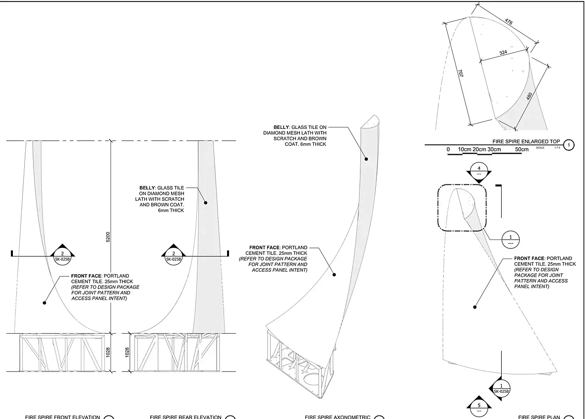

как укладывать плитку на такую структуру?

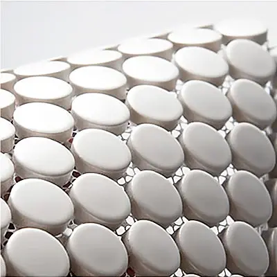

Параметрика вам в помощь. В ревите такая задача легко решается семейством на основе адаптивного элемента. В рино тоже подобное есть. На счет макса не уверен, хотя новый рэил клон (который с нодами) тоже теоретически может решить эту проблему. Если же в реальности плитку выложить по такой форме, то тут задачка не на один литр)))

все зависит от формата плитки и требованию к финальной поверхности. Но что то мне кажется что ни один плиточник в здравов уме не возьмется. Мозайка на сетке для таких вещей

есть поверхность, есть плиточный клей. дальше мастер режет ее и укладывает. тут в чем проблема?
