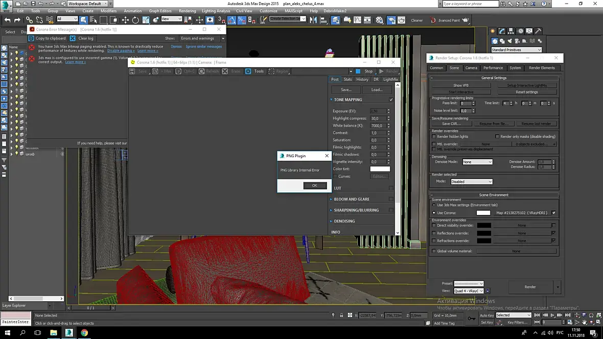

Добрый вечер!
Такая же проблема, только при запуске интерактивного рендера (start interactive)  в короне, выскакивает окно с ошибкой: "png library internal error".
Перемещал сцену в другую (merge file), но ошибка все равное выскакивает.
Подскажите как избавится от нее?

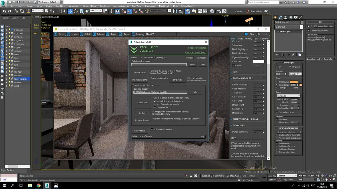

Сообщений: 10722
есть фикс этой проблемы, http://www.scriptspot.com/3ds-max/scripts/collect-asset
в интерфейсе есть кнопочка, которая удаляет пути к рендер элементам, это и есть решение
ну и PNG не терпит, если на окончании имени файла нет нижнего подчеркивания
Спасибо!
Это кнопка del missing path?
Если да, то не помогло:( И выскакивает до момента сохранения того или иного формата. Просто при запуске интерактива.
Сообщений: 10722
нет, кнопка del render elements paths

Спасибо! но не помогло.
Помогло сбросить пользовательские настройки:
https://knowledge.autodesk.com/support/3ds-max-design/troubleshooting/caas/sfdcarticles/sfdcarticles/Resetting-3ds-Max-3ds-Max-Design.html
