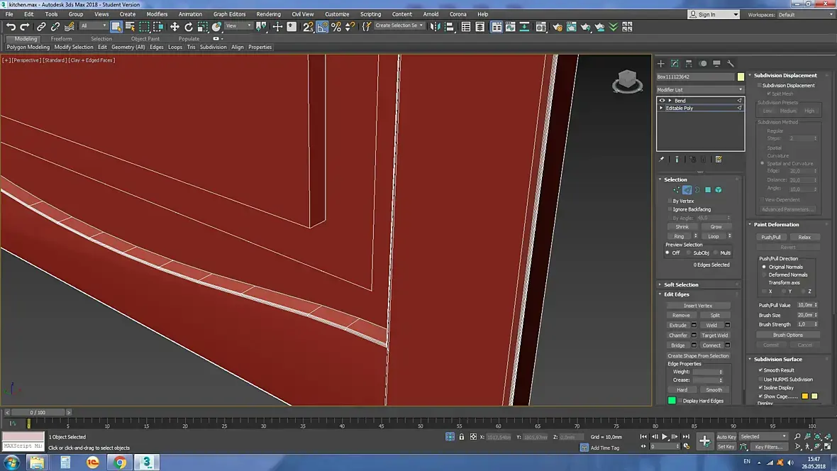

Подскажите как изогнуть фасад мебели. Модификатор Bend просьба не предлагать в данном случаи он не помогает. Мешают ребра вертикальные на втором рисунке

Замоделить с правильной плотной сеткой из 4угольников... бенд...

порезать слайсом - > бенд

спасибо за совет, помогли !!!
