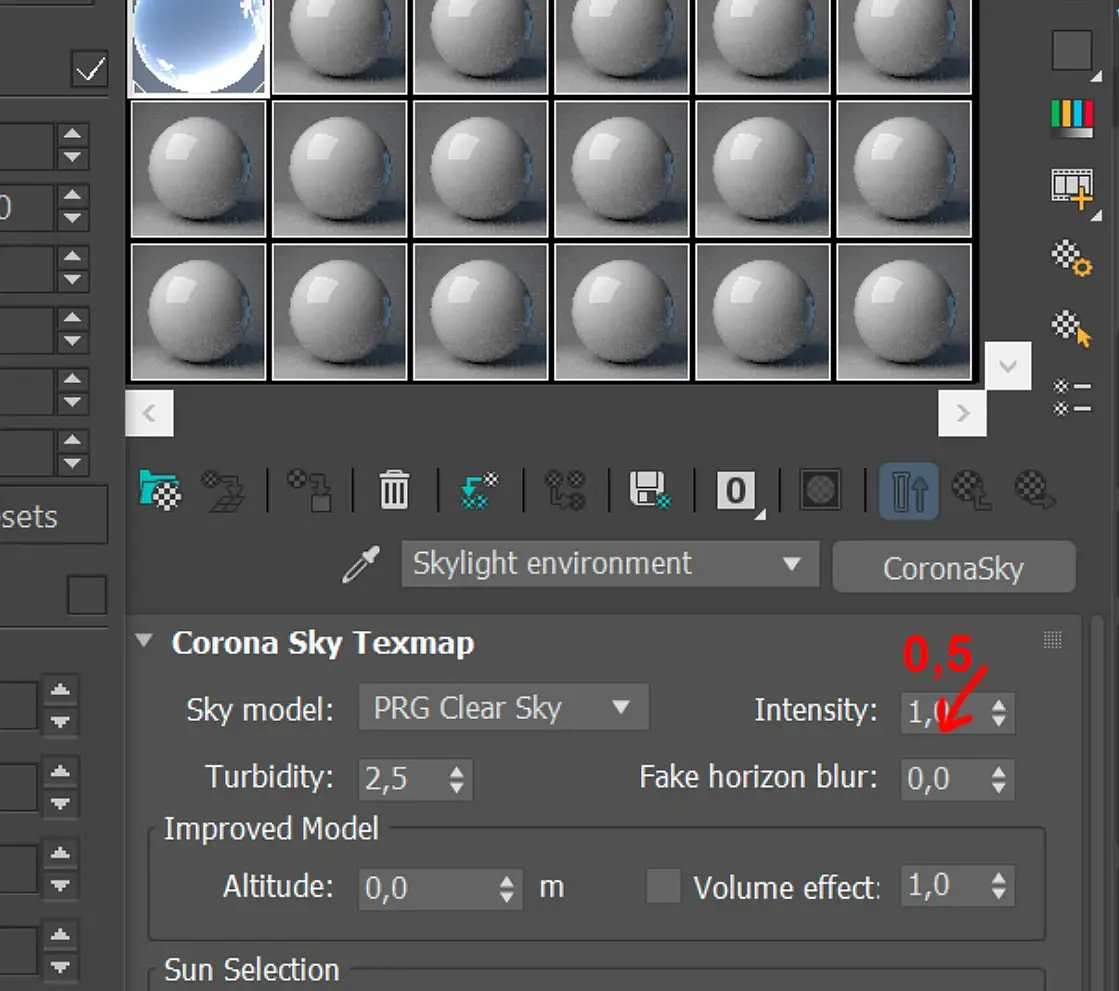

ни укого не работает. Все в матэдиторе уменьшают intensity неба. Установите intensity na 0,01, а дальше смотрите по обсоятельствам. Говорим о короновском небе.

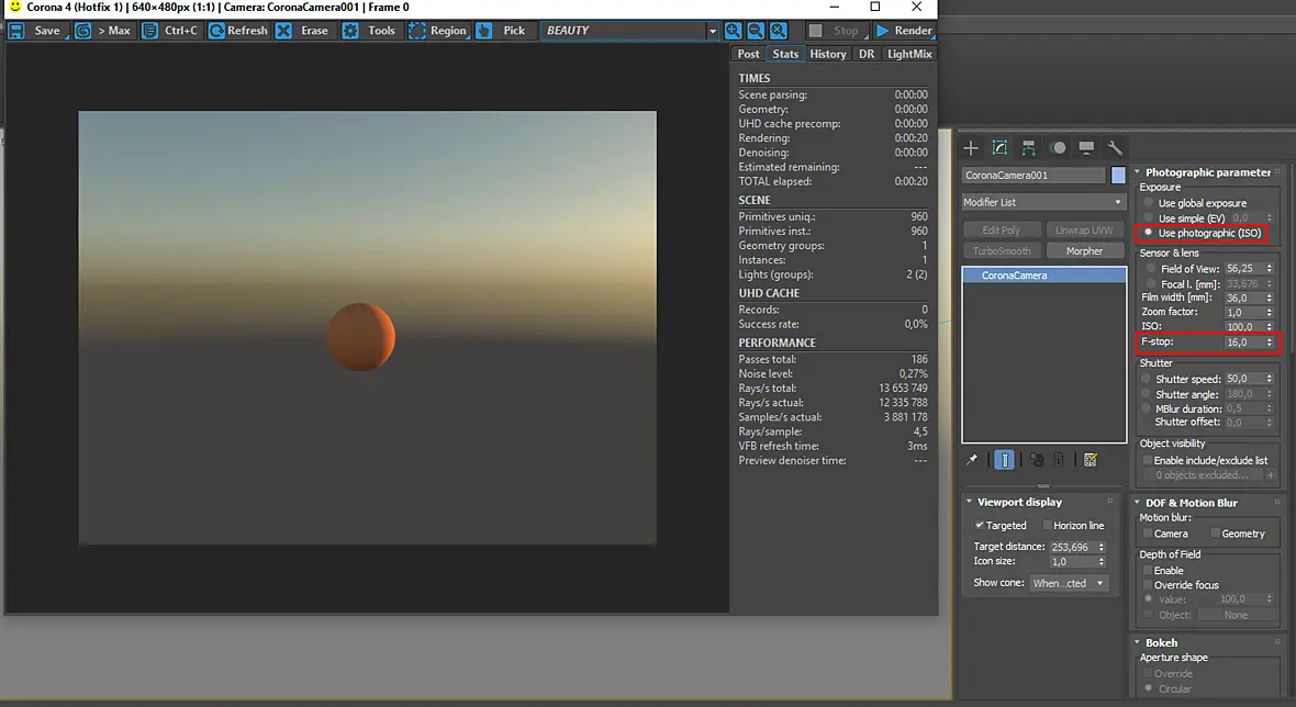

Ставте камеру и включайте эти два параметра, все остальные настройки по умолчанию. Яркость настраивайте в параметре F-Stop камеры, чем он меньше тем светлее картинка, экспозицию во фрймбуфере можно оставить на нуле.

Цитата fanny_fay:
Пробую освоить корону (версия 9), всё повторяю согласно уроку. Там чел ставит корону сан, добавляет в менюшке корону скай и небо приобретает цвет без всяких хдр.и меняет цвет в зависимости от высоты солнца. У меня же как ни крути всё окружение остается белым, меняются только тени и интенсивность освещения. Как так-то?
В настройках Корона-камеры если выставить ети параметры, то цвет неба сразу естественным становится, яркость неба регулируется F-Stop-ом:

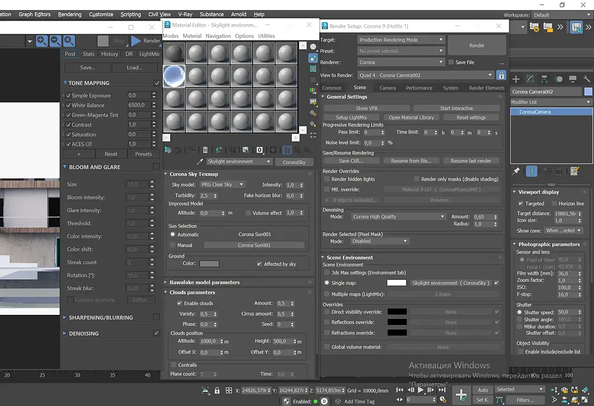

Благодарю, всё установила в точности как у вас, результат тот же. У меня в менюшках нигде нет опции фотографической экспозиции НИГДЕ (можете убедиться по скриншотам). Может его отдельно надо устанавливать либо включать в других настройках, чтобы отображался. Может я что-то упустила? Подскажите пожалуйста.
Версия макса 2023, корона 9 (1), не хотелось бы ничего переустанавливать
Также на вкладке енвайренмент и эффекты пробовала по-разному и с предустановкой без контроля экспозиции и другие варианты с контролем экспозиции через камеру, всё без толку, небо белое или серое в зависимости от интенсивности освещения (которое тоже меняла) - цветности  нет.

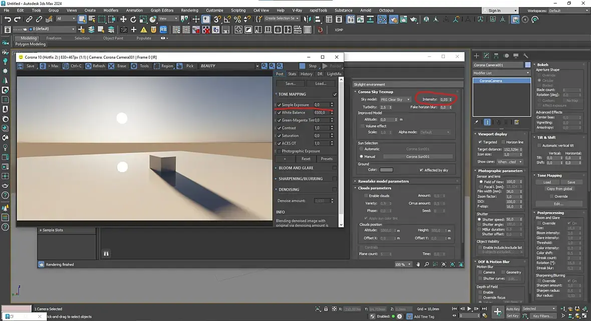

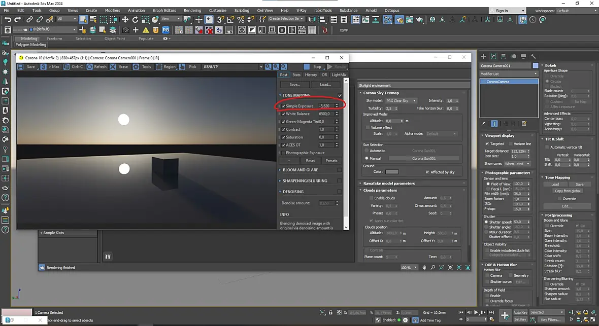

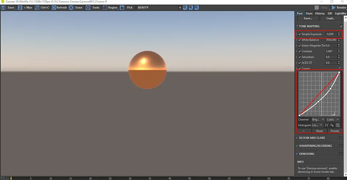

В новых версиях "Короны" всё по другому оказывается, установил для эксперимента 10-у, там в самом рендер окошке
нужно крутить настройки, короче "simple exposure" должно быть в минусах, если по умолчанию -"0" то рендер почему то
весь белый получается, и хорошо бы добавить пункт "Curves":

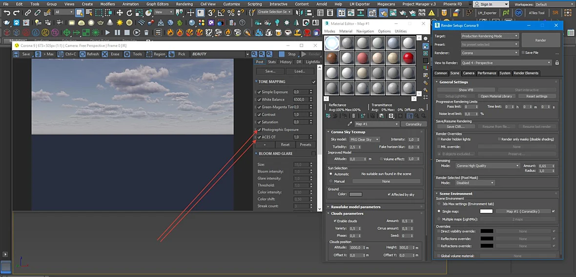

Если хотите напишите мне в ЛС, я по скайпу вам попробую все обьяснить. Там все предельно просто, то что вы пишите что нет фотографической экспозиции, этого быть не может, эта экспозиция есть в меню которое вызывается кнопкой + во фрэймбуфере. Если ее там нет то это возможно неправильно установленная корона или баг.

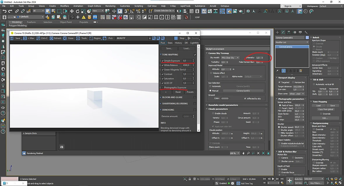

Сообщений: 50

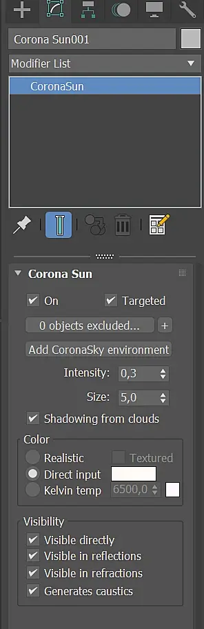

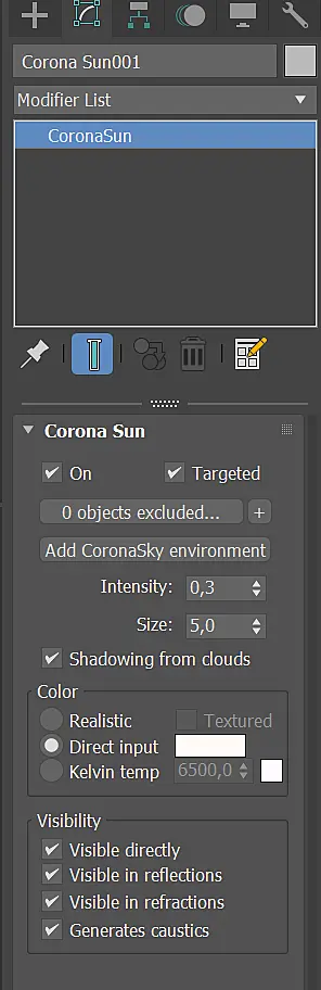

Так, чтобы цвет неба менялся при изменении высоты солнца нужно галочку на Realistic поставить:

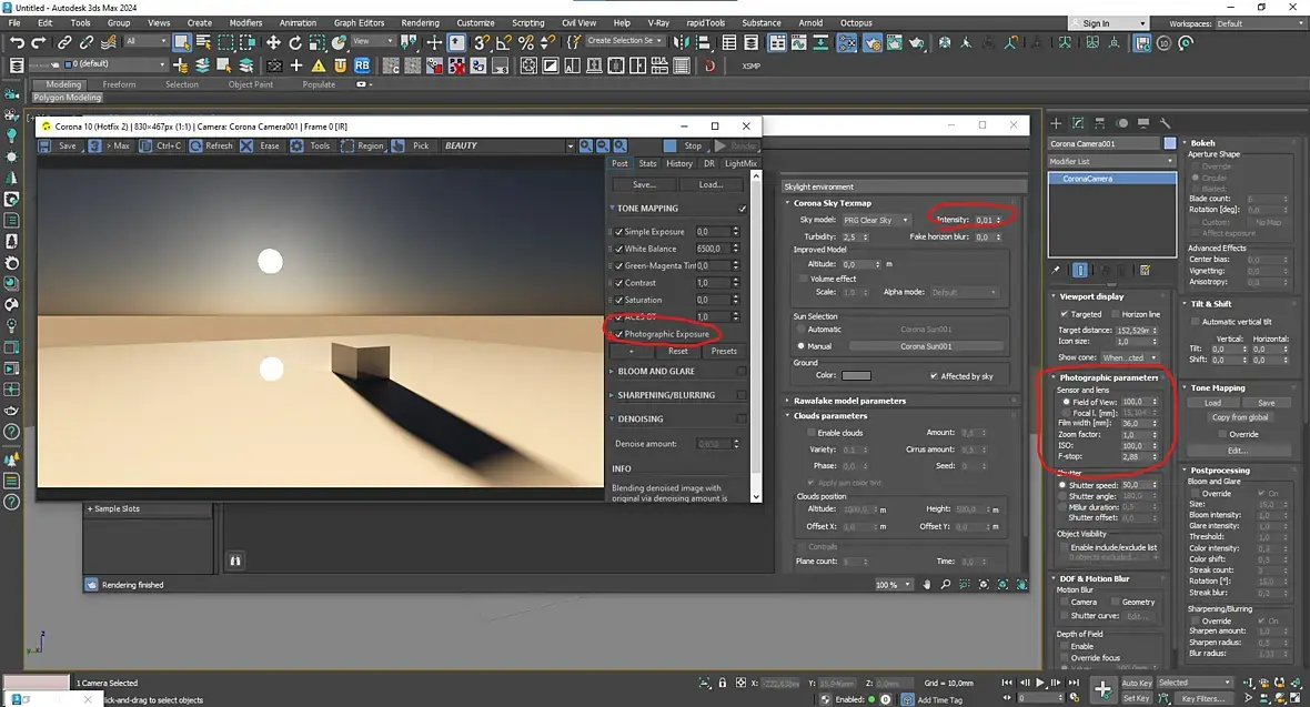

Чтобы включить фотографическую экспозицию - во фрейм буфере нужно выбрать соответствующую опцию:
Сейчас у вас явный пересвет, поэтому все белое. Вот так, все значения по-дефолту:
Чтобы проявилось небо, вы либо уменьшаете экспозицию (т.е. уменьшаете количество света, которое попадает в объектив камеры):

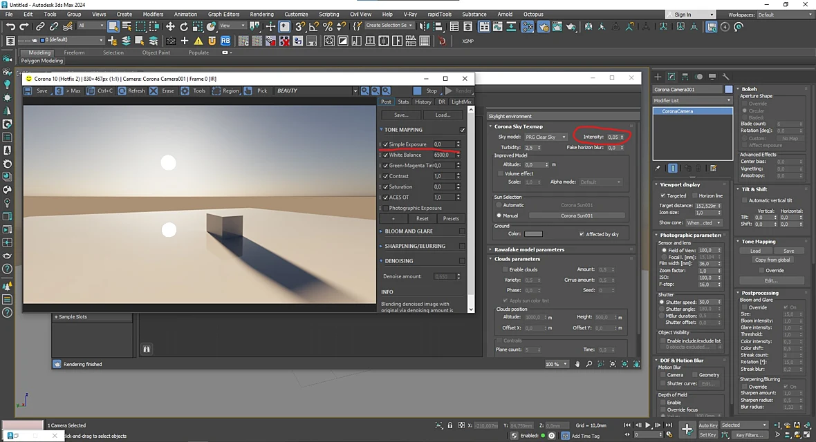

Либо уменьшаете интенсивность неба:
