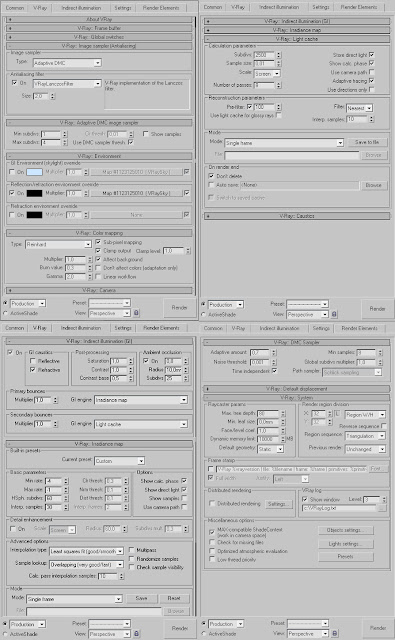

подскажите как сделать настройки менее задраными
На сайте c 10.07.2008
Сообщений: 1862
Екатеринбург

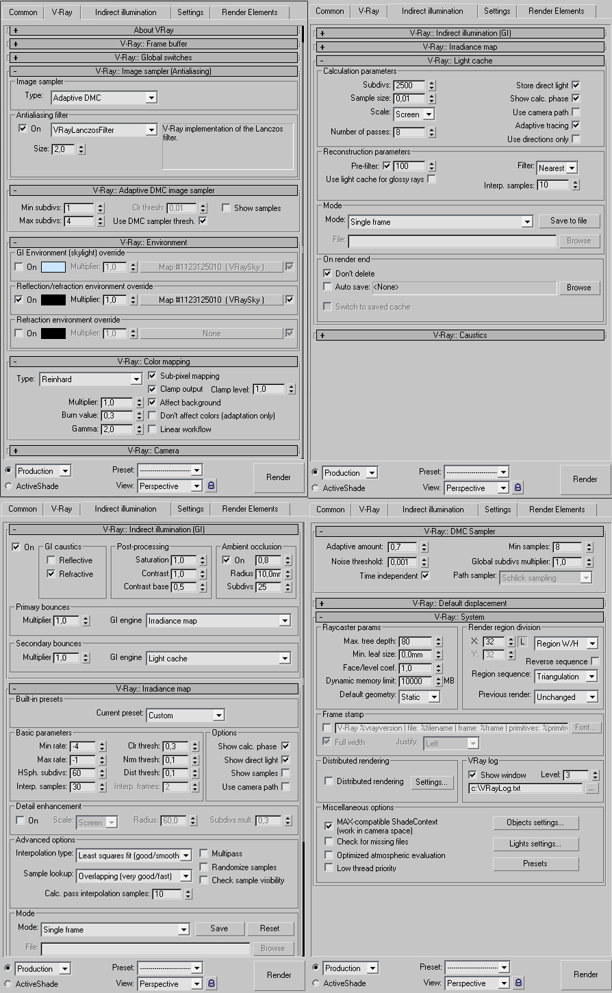

это настройки, брал вот с этого урокаhttp://3d-connected.blogspot.com/2010/10/making-of-inception-part-iii.html.
подскажите, что в этих настройках задраных, можно уменьшить.
заранее всем огромное спасибо за помошь.
На сайте c 08.08.2007
Сообщений: 344
махачкала
вопрос павильно опишите - что значит задраные ?? и скинте другую картинку побольше ни че не видно и ссылку что вы дали выдает не существующию страницу

прошу прощение)) задранные- значит долгий и не оптимальный рендер. мне в этих настройках оч нравится как свет распространяется по комнате. то есть мне нужна помошь с оптимизацией ирки и лайт кеша.
это если я все правильно понимаю в настройках... но есть сомнения в том, что тут есче какая то настроичка, о которой я пока что мало знаю...

лайт кеш перебор, дмс самплер -ненужный перебор, мне б такой динамический лимит

поподробнее пожалуйста, я понял, что проблема в этих настройках.. что именно стоит покрутить для оптимизации???

Антиалязинг фильтр можно вырубить, смотря какое разрешение каринки ир мапу тоже можно поубавить допустим -6 -4 Лайт кэн на теста дастаточно 100 а на финалке думаю и 1000 хватит у лайт кэша фильтра тоже можно отключючить

на такой вопрос хочется ответить - "меньше задирать" )
поставбте use light cashe for glossy rays, отключите filter
скорость заметно вырастет
число сабдивов ставится по числу пикселей разрешения (по широкой стороне) и sample size можно побольше
noise theresold - 0,005 - 0,007
память давно можно ставить auto и не париться
остальное особо не наоптимизируешь
если в глубине комнаты темновато - включите там свет. в реальности тоже одним дневным светом комнату трудно сфотографировать нормально

dmс samrler 07 - 0,001 поставь 00,5 этого хватит ну а во стальном я все делаю так же . лайт кешь зависит от размера твоего фото и ирадианс у тя утановлен как для окончательного рндера поставь пока лоу и поставь по 20 и лайт кешь тоже поставь субдивы 1000 пока работаешь чтоб просматривать как свет себя ведет и маты а в итоге когда будет все готова выставишь такие настройки

Не оо,5 а 0,005 ))) а иначе такой шум будет.Дело ещё не только в этих настройках.Ещё нужно настраивать источники света и материала

Советую почитать про те цифры, которые скопированы.
хотя бы вкратце

согласен, не уверен, что у автора урока и темы этот параметр должен быть одинаковым.

Абсолютно не должно быть одинаково.Всё зависит от реального колличества мегабайт оперативки.Там же стоит статичный режим, то есть как бы фиксированый.А памяти собственно у всех по разному у кого 12Гигов а у кого и 2Гига
