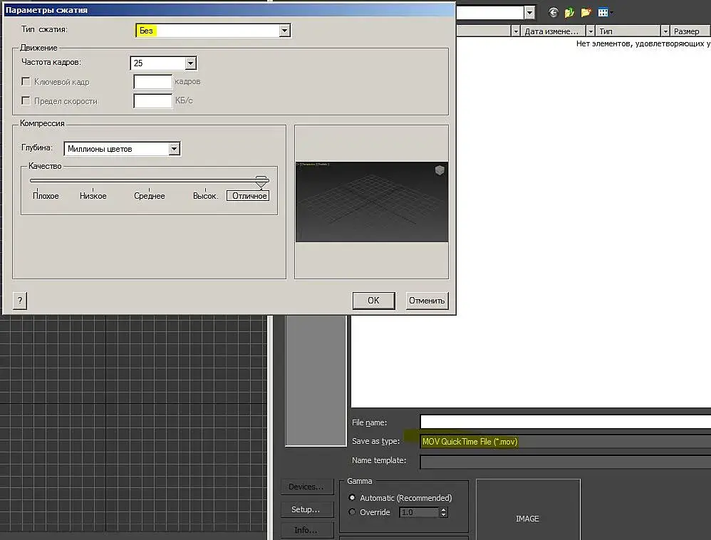

1. Рендерьте секвенции
2. Попробуйте использовать QuickTime для рендера. Будет рендерить все 3000 кадров.
Первое заклинание для меня звучит больше красиво, чем информативно.
А вот второе попробую. Поставлю на просчёт перед выходом из дома, через часок-другой вернусь проверю что вышло. Просто потом перегонять из QuickTime'овкского *.mov в вожделенный *.mp4 это же без потери драгоценных пикселей не обойдёшься. А хочется чисто, гладко, с расстановкой, хоть это и черновик. ))

1.Просто в диалоге сохранения рендера выбираете вместо видеоформата - формат изображения и указываете отдельную папку. Макс сохранит каждый кадр анимации, как картинку. На выходе получите папку с 3000 кадрами. Потом эту папку указываете в монтажке или композинговой программе при импорте.
2.
А сжимать потом в любом случае придётся. Просто у меня была как-то подобная история. Макс стандартным кодеком рендерил только 100 кадров.
