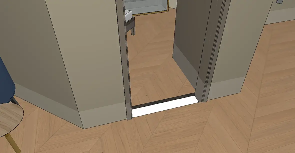

Как в дверных проемах сделать, чтобы пол не прерывался?

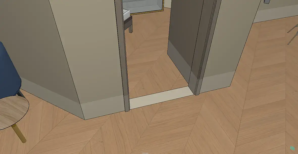

Двойное нажатие указателем на контур перекрытия, откроется меню. Дальше либо редактированием контура перекрытия с добавлением точек. либо добавлением участка перекрытия.

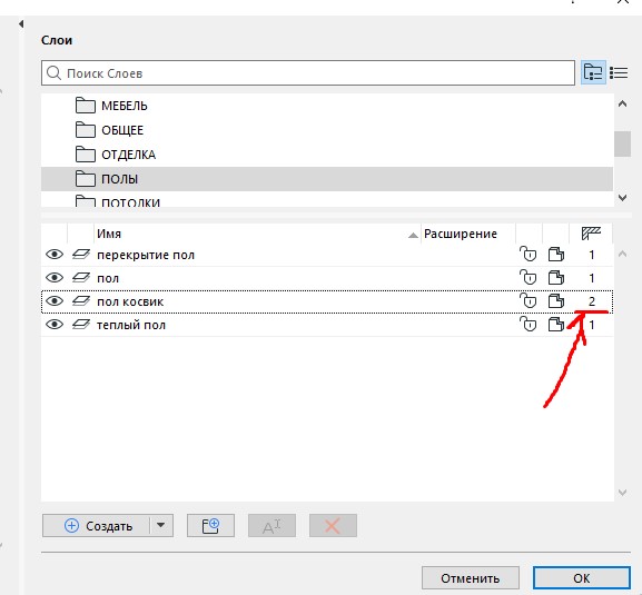

Там одно перекрытие, или в разных комнатах два перекрытия с полом? Внизу проема - видна стена, или что это за элемент? Он может вырезать пол, даже если на скрытом слое. Измените цифру его слоя на другой

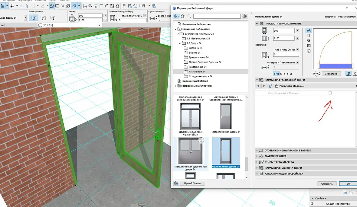

Надо копать в параметры самой двери. Где-то полюбас есть нужная галочка. Сколько не ковырял,  у меня не разделяет так дверь покрытие. Но может это оно на картинке? Еще вариант, попробовать поставить дверь из другой библиотеки.
