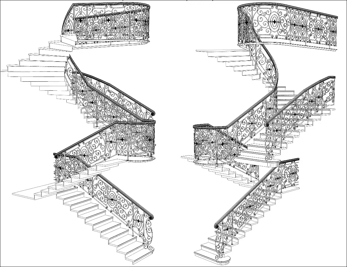

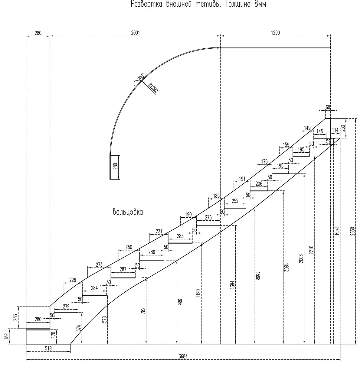

К примеру для моего случая это тетива лестницы.
Bend'ом выпрямлять не помогло. В итоге создал 3-4 копии тетивы, расставил две под 90 градусов, две под углом. А потом, поверх них рисовал сплайн, соблюдая длину участков.
Не самое удобство или неудобство.
Есть может какой другой способ, можт в автокаде такое есть?smiley-pardon.gif

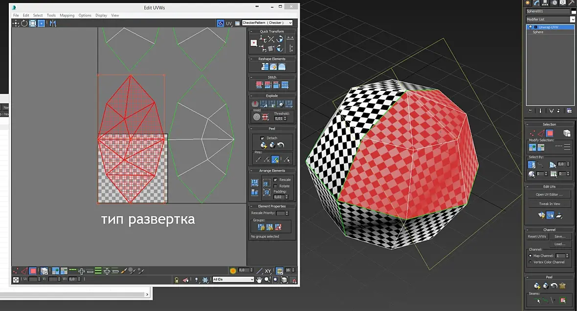

если тетива уже сделана  сплайном в 3д максе, что мешает  включить в сплайне Create UVW?

Как я понимаю у автора не с мапингом трудности, а с чертежами...
Если с самого начала строить модели элементов в плоскости и потом сгибать? Делал так перила, все было гуд...
На сайте c 20.07.2012
Сообщений: 65
Шлиссельбург
ваще!!. спасибо вам
я знал что есть программный способ)! спасибо
мне текстуры не нужны, главное выгнуть лист тетивы и торцы ступенек с сохранением длины. буду разбираться

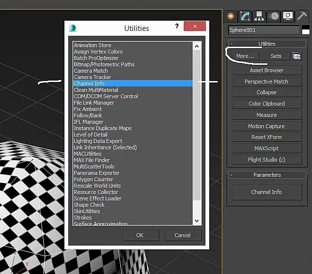

На сайте c 16.11.2007
Сообщений: 1064
Almaty
На сайте c 25.05.2015
Сообщений: 1115
крск

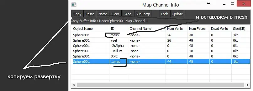

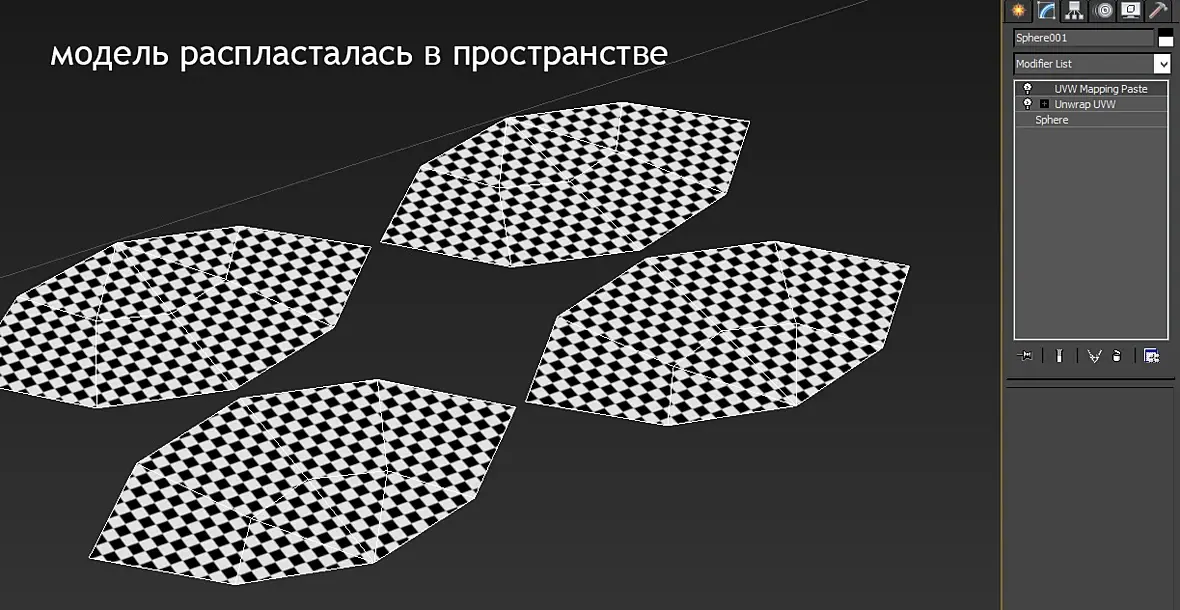

аааа так вам саму геометрию развернуть надо, ну есть способ из текстурной развертки получить полигональную.
Сообщений: 65
Шлиссельбург
попробую спасибо
