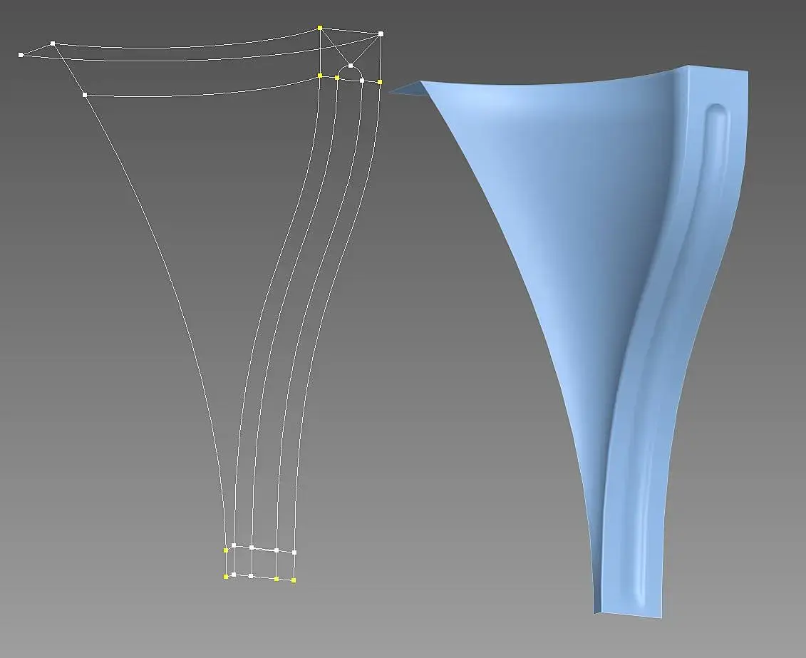

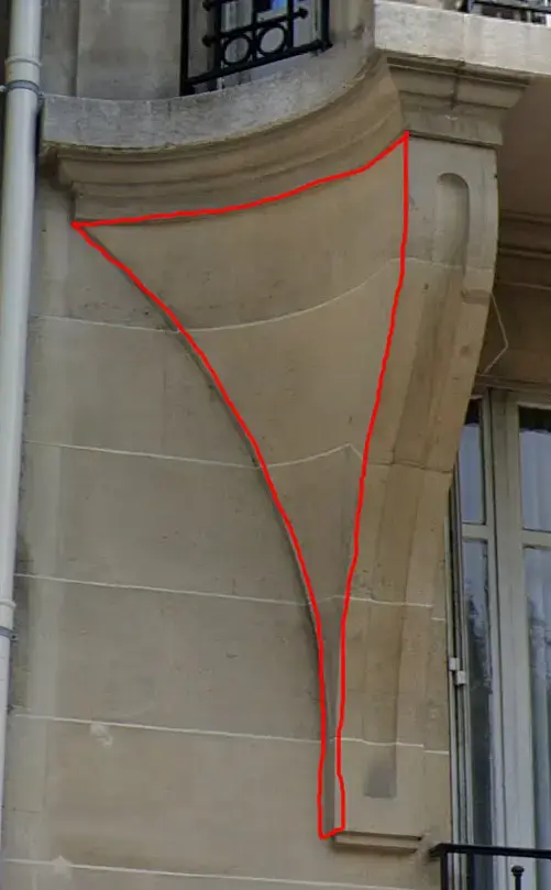

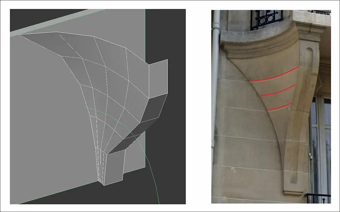

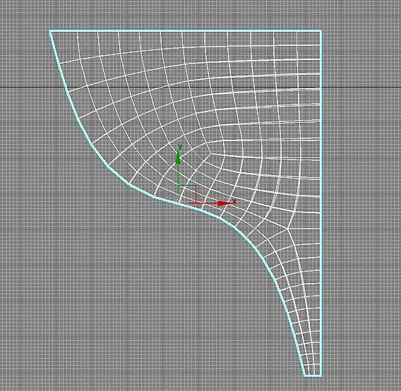

Помогите не знаю как моделировать такой элемент.
На сайте c 23.09.2013
Сообщений: 15
Nizhny Novgorod
я не моделер и не знаю тонкостей моделирования, но пробовал и уроки разные искал, но так и не понял принцип моделирования такого элемента - помогите пожалуйста.

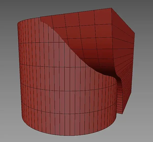

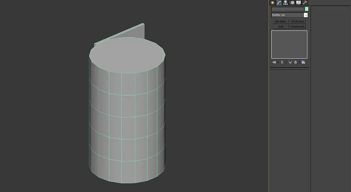

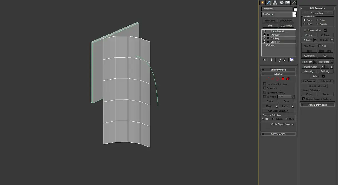

Я бы из куска цилиндра вырезал, наверное. Ну т.е. построил цилиндр, две секущие поверхности и по ним катом бы вырезал нужный фрагмент.

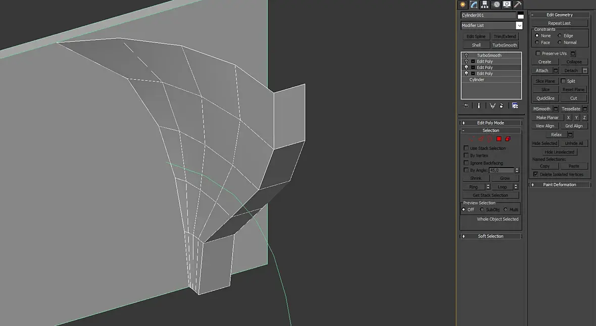

берешь инструмент скэйл, выбираешь вертексы, включаешь привязку, курсор к крайнему вертксу, цепляешься за негшо привязкой и скэйлишь.. все.. ))
О! Спасибо! сейчас пробую))
Да! Спасибо получилось))

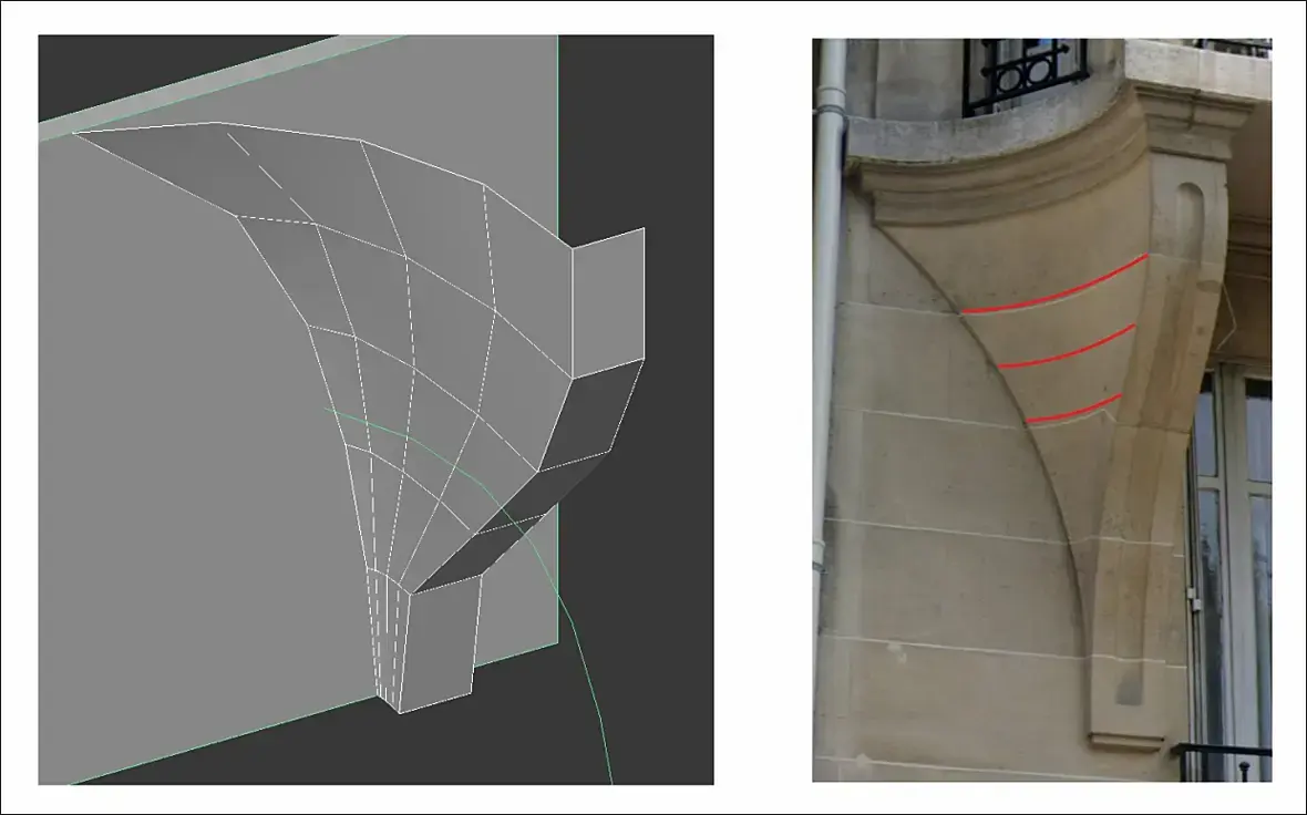

Сообщений: 6580
Возможно я ошибаюсь, но по-моему форма не совсем соответствует.
Мне кажется, что боковая поверхность на рефе является цилиндрической по всей высоте, т.е. красные линии параллельны и имеют одинаковую кривизну, а в Вашем варианте кривизна линий меняется, поэтому поверхность не является цилиндрической.

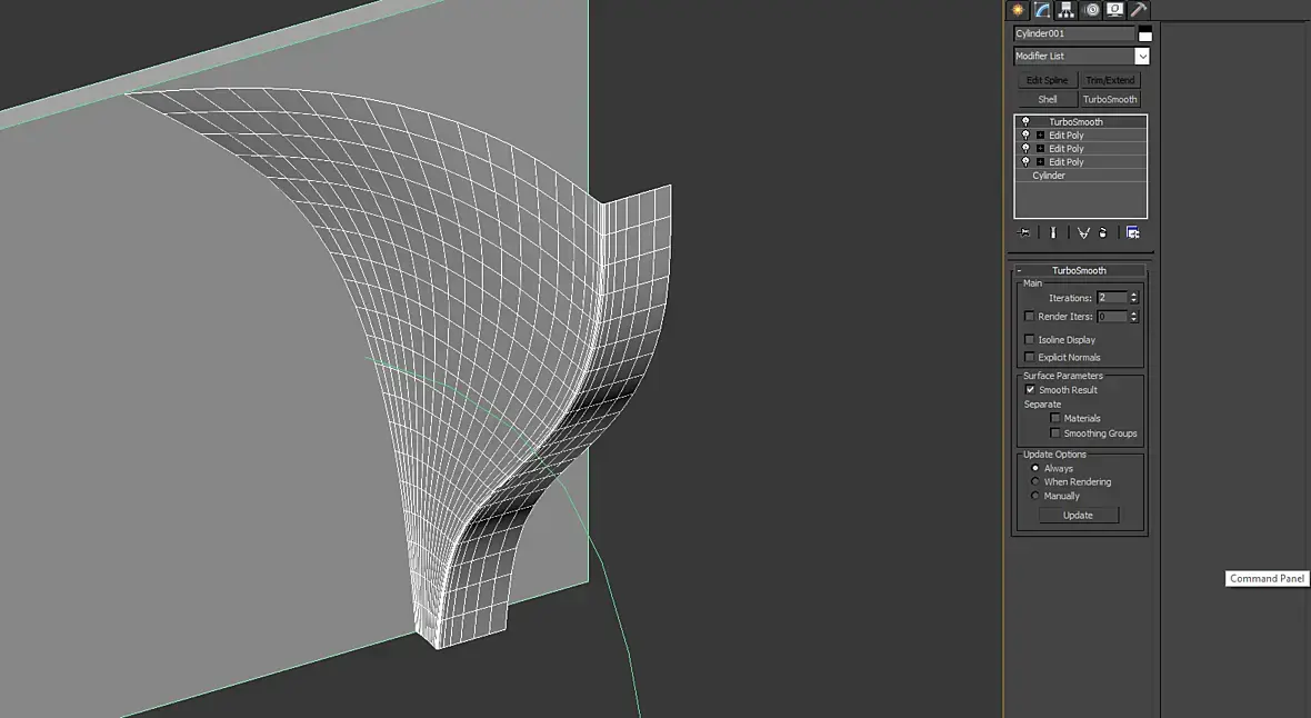

Сообщений: 4197

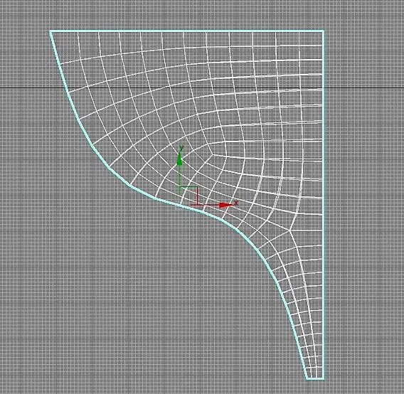

Экструд формы (вид сбоку), ретопология (2021), и 4х4х4 сдвиг края
здесь нет цилиндра по высоте, и  поэтому на цилиндре не удастся нарисовать такую форму. если бы здесь можно было использовать цилиндр, то я просто бы катом нарисовал по цилиндру и получил бы нужную форму.
На сайте c 26.07.2008
Сообщений: 4197
вряд ли цилиндр

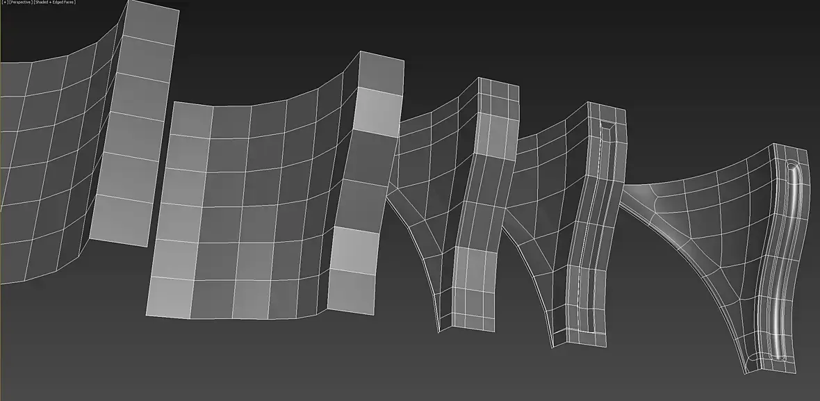

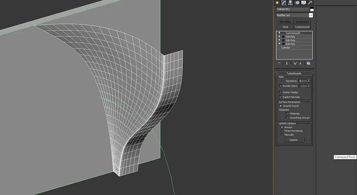

На сайте c 11.10.2007
Сообщений: 1389
online

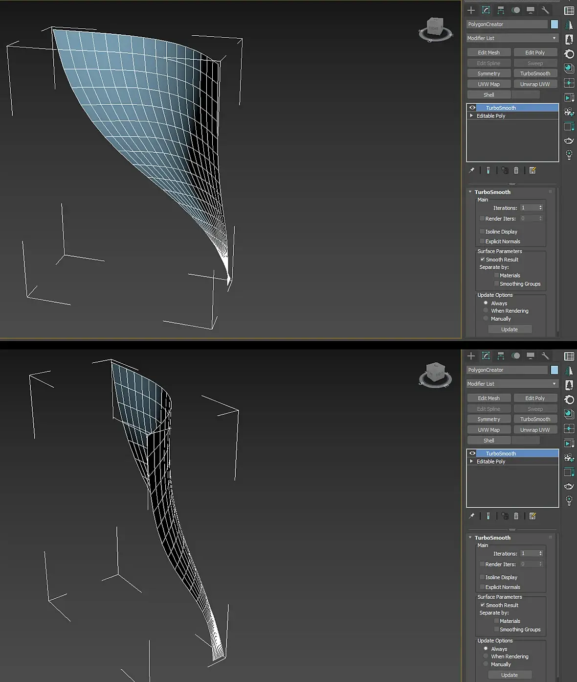

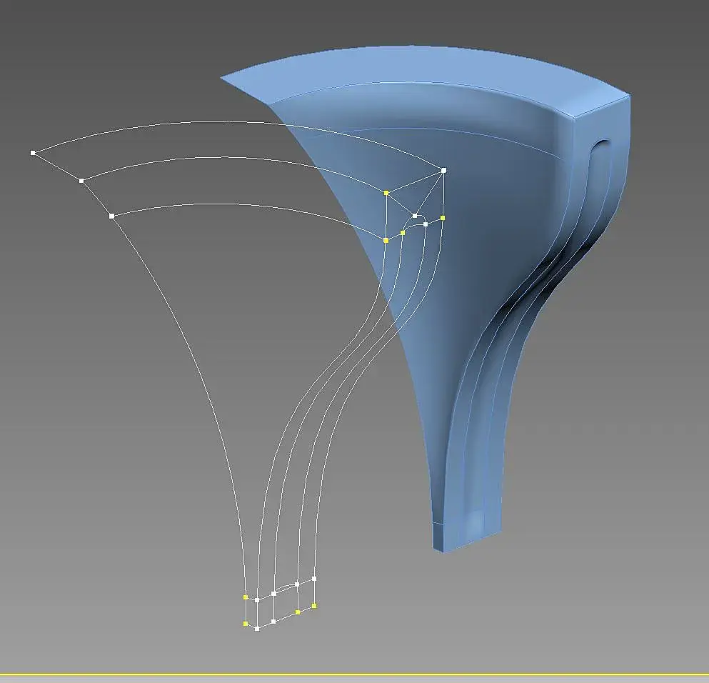

сплайнами каркас как на фото, можно чуть позаморочистей - но с минимальным числом точек + Surface. если нужно долшлифовать то уже в едит поли доработать
Сообщений: 15
Nizhny Novgorod
Спасибо - классно!
Спасибо всем! Помогло!

Сообщений: 6580
Цитата Uraken:
вряд ли цилиндр
Да, действительно, ошибся.
Виноват, исправлюсь )

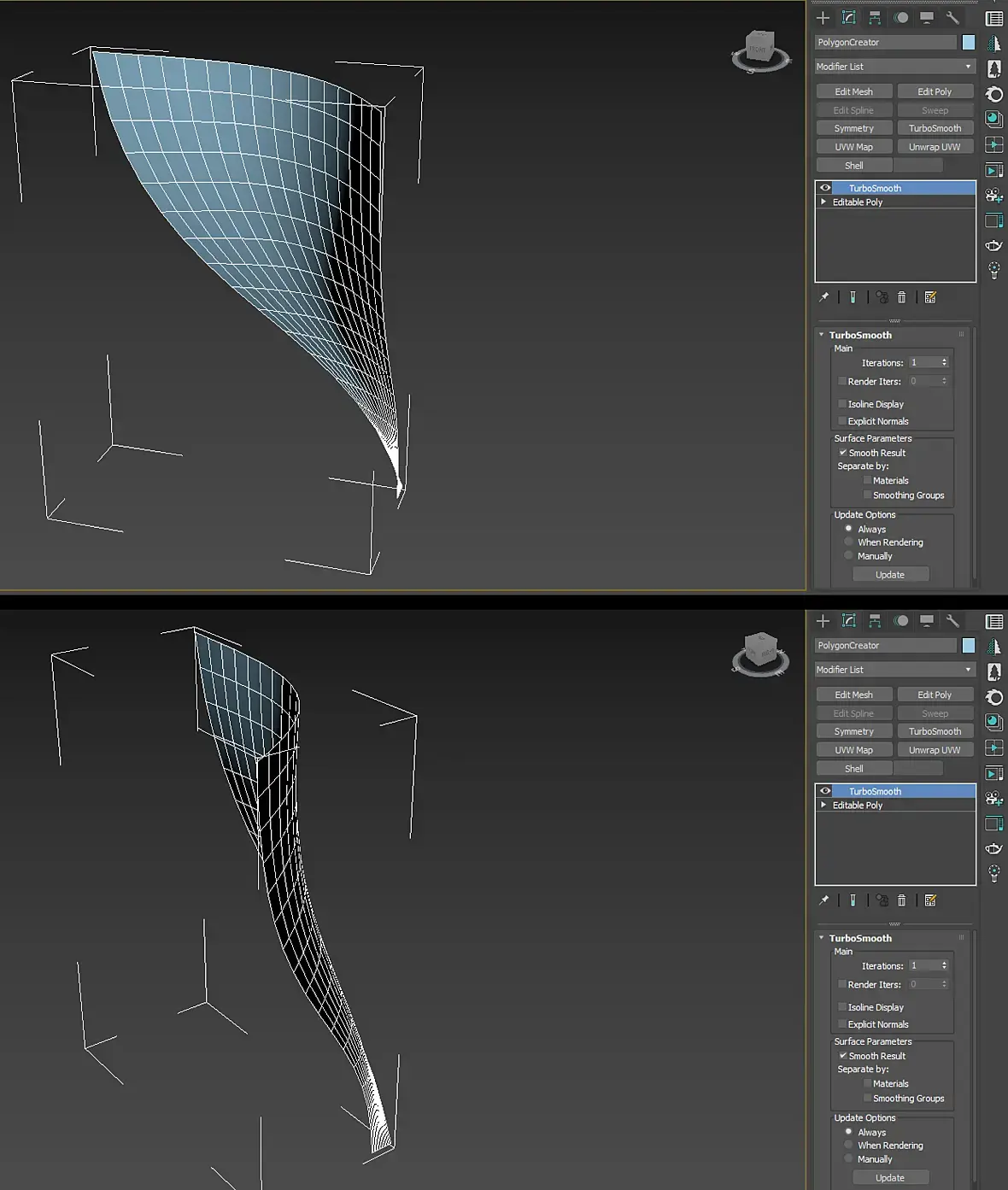

На сайте c 25.05.2015
Сообщений: 1115
крск

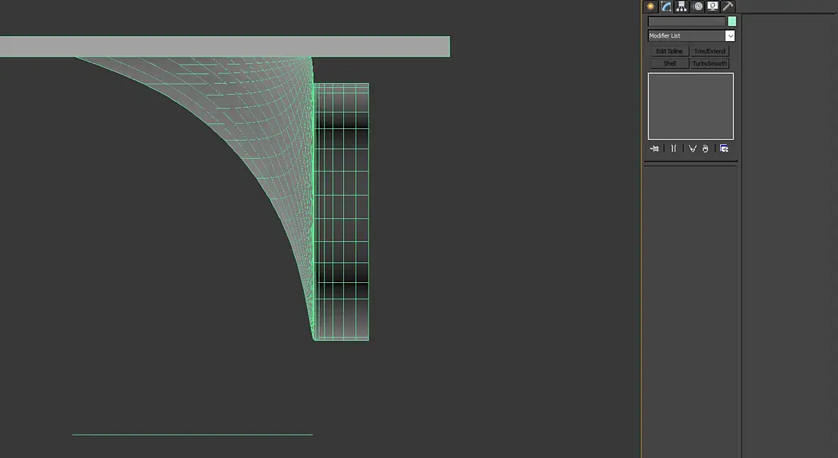

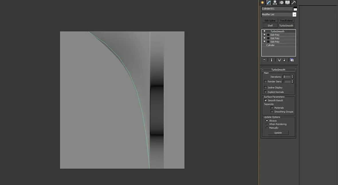

если бы мне нужно было такое  чтобы издалека было похоже, то накидал бы поликами из цилиндра, даже треугольников не побоялся
